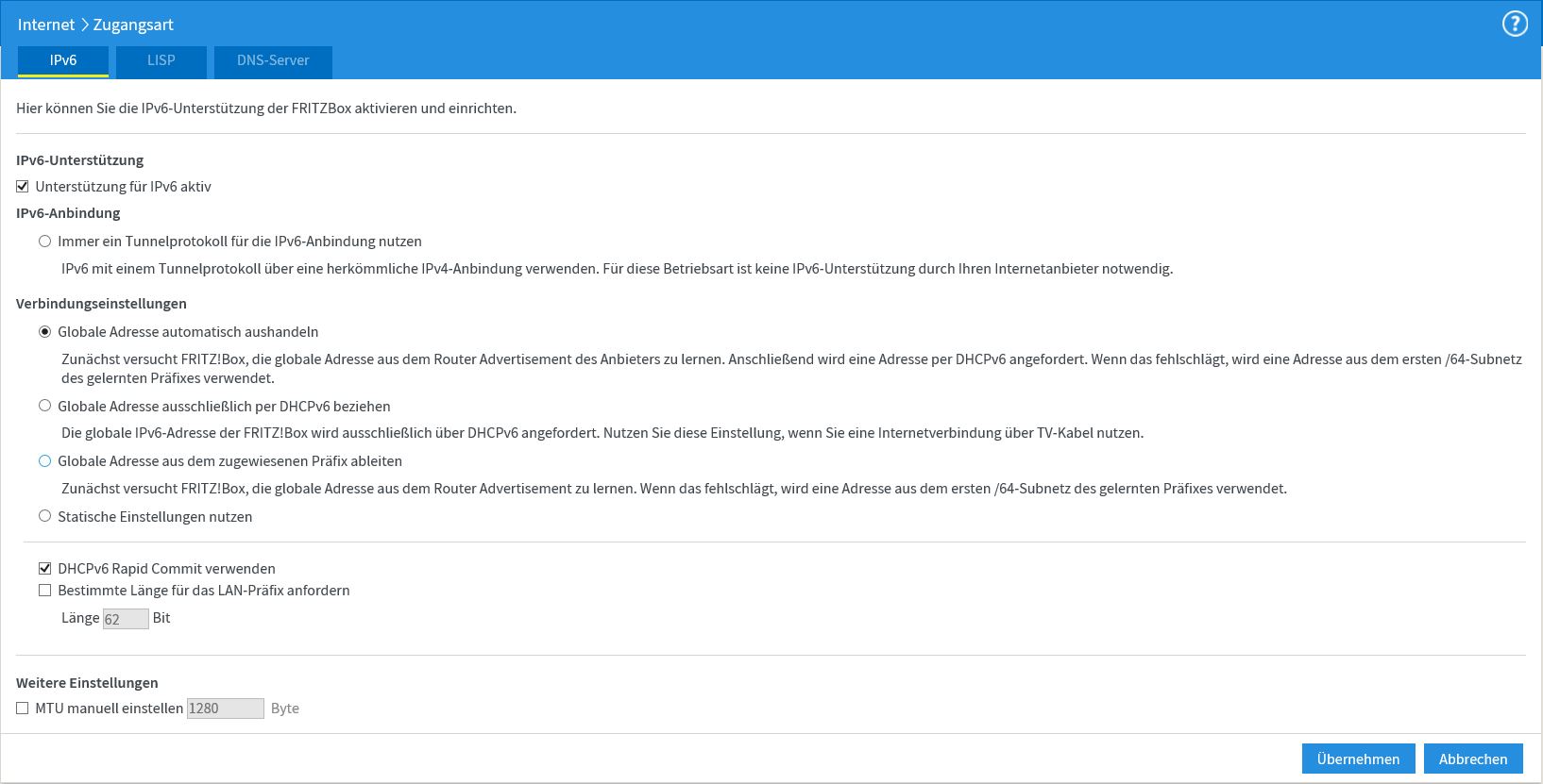

So, wie es aussieht, ist bei mir einfach der Teil für die AFTR Einstellungen per UM Config einfach ausgeblendet, damit der Kunde da nicht selbst drin rumpfuschen kann. :wand:
Warum das bei einigen nicht so ist, keine Ahnung :traurig:
  • Raum Köln rechtsrheinisch - seit 10.04. Abends Störungen im Internet. Manche Seiten gehen, viele Sei Beitrag #103
Sieht bei mir genauso aus.
  • Raum Köln rechtsrheinisch - seit 10.04. Abends Störungen im Internet. Manche Seiten gehen, viele Sei Beitrag #104
Bist du sicher, das du DSlite hast?
Das sieht eher nach "richtigem" Dual Stack aus.
Bei mir (IPv4) werden dort nur die verschiedenen Tunnelarten angeboten.
-NoGi

Dann wird es wohl so sein:
Die Leute mit'ner BW Config sehen die AFTR Einstellungen,
Die NRW'ler und Hessen anscheinend nicht :kratz:
  • Raum Köln rechtsrheinisch - seit 10.04. Abends Störungen im Internet. Manche Seiten gehen, viele Sei Beitrag #108
Schön, hier endlich mal Leute zu finden die das gleiche Problem haben... Wir erleben exakt das selbe Verhalten in Niederkassel (laufen auch über den Kölner AFTR)
Habe auch schon mehrere Male bei UM angerufen und komme dort nur langsam vorwärts... Erst sollte ein Werksreset das ganze lösen, dann kam wie bei anderen hier die Kapazitäts SMS und seitdem ist Stillstand...
Habe auch eben mal in die FritzBox 6490 reingeschaut, kann jedoch leider auch trotz Expertenansicht nichts an der AFTR Konfiguration ändern :(
  • Raum Köln rechtsrheinisch - seit 10.04. Abends Störungen im Internet. Manche Seiten gehen, viele Sei Beitrag #109

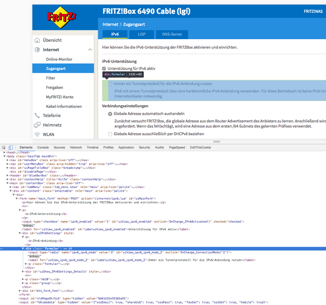

Ich komme ja aus Köln und konnte dort die Einstellungen ändern.
Oben der RadioButton "Immer eine native IPv4-Anbindung nutzen" sieht komisch aus. Kann man den drücken?
Bei einer RadioButtonGroup muss ja normalerweise mindestens einer aktiviert sein. Was passiert denn, wenn Ihr den drückt?
Habt Ihr schonmal per rechte Maustaste "Untersuchen" (Chrome) oder "Element untersuchen" (IE) geschaut, ob die vielleicht einfach nur die Einstellungen per CSS ausgeblendet haben?
  • Raum Köln rechtsrheinisch - seit 10.04. Abends Störungen im Internet. Manche Seiten gehen, viele Sei Beitrag #110
Ja, den kann man anklicken, aber was soll das bringen :kratz:
Die restlichen Einstellungen für den AFTR fehlen ja in der Ansicht :streber:
  • Raum Köln rechtsrheinisch - seit 10.04. Abends Störungen im Internet. Manche Seiten gehen, viele Sei Beitrag #111
Code hat keine versteckten Felder …
