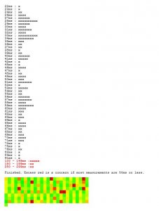

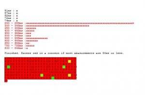

So, schlechte Nachrichten, die DNS- und Latenzprobleme sind nach über 12 Stunden Betrieb des Modems wieder da.
Das äussert sich in extrem zäh öffnenden Internetseiten.
Lag also nicht am CMTS, der Tausch von Arris auf Casa Systems hatte keine Auswirkungen.
Ich kann das jetzt auch grafisch darstellen (Der Puma 6 Test von DSL Reports eignet sich bestens dafür.
Hier der Test nach über 12 Stunden Betrieb des Modems:
Und hier ein erneuter Test nach einem Neustart des Modems (kurze Stromungterbrechung):

Nach 12 Stunden wieder massivste Latenzprobleme, also musste ich das Modem heute Morgen wieder rebooten.
Die Deaktivierung des WIFISPOTS im KC hat bei mir auch nach über 12 Stunden keine Auswirkungen gezeigt.
Obwohl im KC der Spot als deaktiviert angezeigt wird, sind die Login-Daten auf den mobilen Geräten weiterhin gültig, habe mich gerade noch in einen Spot einloggen können. :wand: :wand: :wand:
Dementsprechend wird sich meine CMTS-Seitige Config auch nicht geändert haben ("WIFISPOT ON" ---> "WIFISPOT OFF")
Ich stehe gjetzt ganau da, wo ich Anfang des Jahres auch Stand.
Der Spot lässt sich nicht deaktivieren. Ein aktiver Spot führt zu Fehlfunktionen des Modems, weil auf CMTS Seite die MAXCPE auf 2 steht, das Modem aber nur mit MAXCPE 1 provisioniert wurde.
