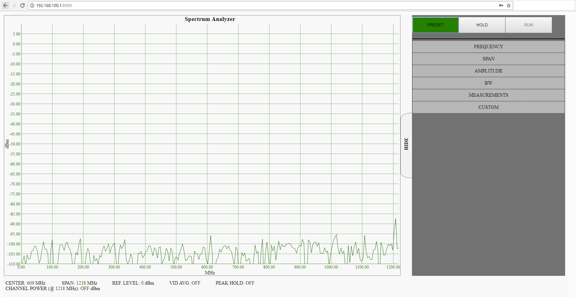

Danke für die Vorschläge, habe ich alle getestet + noch ein paar mehr. Funktionieren alle nicht.
Der Spectrum Analyzer ist hingegen über 192.168.100.1:8080 mit admin/password aufrufbar. Das funktioniert.
Mit nmap habe ich zudem offene Ports gescannt, nur 80 und 8080 sind in Benutzung.
Screenshot vom Spectrum Analyzer (ohne angeschlossenes DVBC Kabel):
