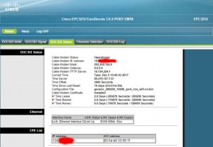

Eben, aber die 10er IP darf normal nicht über die WAN Buchse an den Router weitergereicht werden. Ich sehe in meinem Cisco Modem (Web-IF) ebenfalls eine 10er IP. Weitergereicht wird mir allerdings eine 136er IP.

Was erscheint denn wenn man via 192.168.100.1:8080 sich mit admin/password einlogt? Laut nts soll das ja möglich sein.
Anbei wie es bei mir mit dem Cisco aussieht. Hier sieht man ganz klar die 10er Adresse aus dem internen UM Netz, über die UM auch auf das Modem zugreifen kann. Darunter dann bei CPE meine öffentliche IPv4 die meiner Firewall übermittelt wurde.
Evtl. liegt es daran, dass er UM mitgeteilt hat, dass er _eine FritzBox-cable_ und _kein_ Kabel-Modem provisionieren lassen will. Das könnte evtl. auch der Grund sein, warum seine CB (ohne Änderungen) an seinem UM-Anschluss jetzt auch noch funktioniert.
Vielleicht sollte man UM doch mitteilen, dass man ein reines Kabel-Modem provisionieren lassen will.
