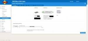

BTW, wie bekommt man eigentlich heraus, an welchem CMTS man angeschlossen ist, gibt es da einen Link? Konnte im Forum dazu noch nichts finden. (Bitte nur einen kurzen Link, gehört ja hier nicht rein in diesen Thread)
  • Technicolor TC4400 Docsis 3.1 Modem Info Thread Beitrag #216
Du kannst das ggf. aus dem Fehlerlog auslesen, z.B. eine Nachricht dieser Form:
SYNC Timing Synchronization failure - Loss of Sync;CM-MAC=xx:xx:xx:xx:xx:xx;CMTS-MAC=00:01:5c:6b:d4:4f;CM-QOS=1.1;CM-VER=3.0;
Wenn Du direkt auf Layer2 am Docsis-Netz bist (mit nem eigenen Modem dann), kannst Du einfach (z.B. mit tcpdump) gucken, von welcher MAC-Adresse die Pakete kommen (siehe https://www.unitymediaforum.de/viewtopic.php?p=389578#p389578).
Ich glaube eine Fritzbox zeigt es auch irgendwo an.
BTW: Lt. Datenblatt, soll das TC4400 ja auch per ssh bzw. telnet erreicht bzw. konfiguriert werden können.
Ja, von Docsis-Seite aus ;)

  • Technicolor TC4400 Docsis 3.1 Modem Info Thread Beitrag #219

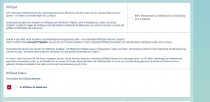

Ich hab jetzt mal eine eigenartige Konstellation im Kundencenter.
Dort ist jetzt ein eigenes Endgerät eingetragen und trotzdem sind die WIFISPOT Einstellungen sichtbar.
Ich kann den WIFISPOT nach belieben ein- und ausschalten oder auch das WIFISPOT Passwort ändern.
Diese Konstellation hatte ich bisher noch nie.
  • Technicolor TC4400 Docsis 3.1 Modem Info Thread Beitrag #221
Ist bei mir genauso. :winken:
  • Technicolor TC4400 Docsis 3.1 Modem Info Thread Beitrag #222
Ist bei mir nun ebenfalls so, trotz UM Cisco Modem :D
  • Technicolor TC4400 Docsis 3.1 Modem Info Thread Beitrag #223
Hab ich da etwa was verpasst :kratz:
Wurde der WifiSpot jetzt auch für Kunden mit eigener Hardware freigegeben?
Vor einem halben Jahr ging das nämlich noch nicht. :confused:
  • Technicolor TC4400 Docsis 3.1 Modem Info Thread Beitrag #224
scheinbar schon, eigene 6590, kein switch auf provider gerät.
  • Technicolor TC4400 Docsis 3.1 Modem Info Thread Beitrag #225
Verstehe ich das richtig, könnt Ihr dann trotz eigener Hardware zwei öffentliche IPs erhalten?
Wenn dem so wäre, ginge dann ja auch eine eigene FB im Bridgmodus? :kratz:
