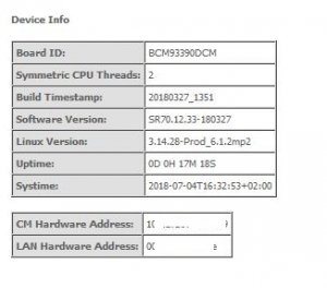

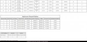

So das TC 4400 wurde heute geliefert.
Habe per Chat die Registrierung bei UM veranlasst.
Was soll ich sagen? 15min hat es gedauert und das TC war online.
Die 6490 ist momentan noch ebenfalls online.
Hinter dem TC 4400 hängt nun eine 7590 welche auch korrekt eine IPv4 bekommen hat.
Anbei noch paar Screenshots, was sagt ihr zu meinen Anschlusswerten? Alles gut?
Ist das normal dass der Spectrum Analyser nicht mit dem Firefox 61 angezeigt werden kann?
Er verweist mich auf Safari oder Chrome...

Glückwunsch und viel Spaß mit dem Anschluss! Die Werte sehen soweit gut aus.
