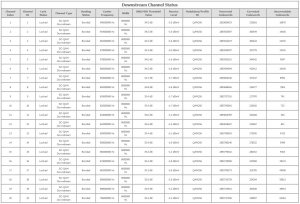

Hab mal noch ne Frage zu den "Uncorrectable Codewords" und zwar von was kommt das?
Läuft zwar trotzdem alles wie geschmiert aber interessiert mich trotzdem.
Hatte ich auch schon bei der 6490 aber hier deutlich mehr.
Komisch ist bei der 6490 war auch mal über Wochen 0 Fehler und dann kamen sie wieder.
Kann das sein das UM was am Netz macht?
An der Installation kann es eigentlich nicht liegen, wurde Ende 2014 vom UM Techniker alles neu verlegt.
Habe zwei Multimedia Dosen und an beiden war das mit der 6490 so.
Das TC4400 hängt nun im Keller an der Dose, die Dose kommt gleich nach dem Verstärker und das Coaxkabel zum Modem sind ca. 1,5 m in meinen Serverschrank rein.

Das sind doch nur ein paar tausend pro Kanal. Über welchen Zeitraum kamen denn die Fehler?
Der SNR ist etwas niedrig, daher resultieren wahrscheinlich auch die unkorrigierbaren Fehler. Verkabelung zum TC4400 geprüft ?
Gleiches Kabel wie bei der 6490 ?
