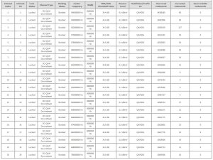

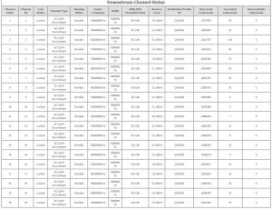

Also mal schnell ein neues Kabel angefertigt.
Habe die Position vom Modem nochmal verändert und das neue Kabel genau von der Länge her ausgerichtet. Nur so lang wie nötig, keine kleinen Biegeradien etc.
Kabel: Kathrein LCD111
F-Compressionsstecker: Cabelcon F-56-CX3 5.1
Abisoliert mit dem Cabelcon Stripper RG6/59
Ordentlich gecrimpt, Kabel ist 100% in Ordnung! ;)
Altes Kabel:
Neues Kabel:
Kein grosser Unterschied von den Werten.
Ist das bei euch eigentlich auch so, wenn das Webinterface vom TC per 192.168.100.1 aufgerufen wird, dass dann manchmal Zeitüberschreitung angezeigt wird?
Paar mal probieren und dann gehts...

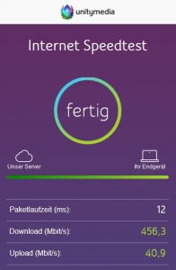

"cust-own_400000_40000_ipv4_sip_wifi-on.bin"
UM-Speedtest:
