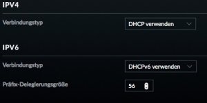

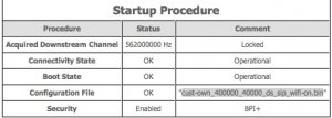

ich habe soeben auf Dualstack umstellen lassen. Leider bekommt das Modem keine Ipv6 Adresse. Habe dahinter ein Unifi USG und auch dort wird wohl keine IPV6 vergeben. Hat jemand ein gleiches Setup und kann helfen?

Nur in BW kannst du ein /56 Präfix anfordern. In den anderen Bundesländern ist /59 das höchste der Gefühle.
  • Technicolor TC4400 Docsis 3.1 Modem Info Thread Beitrag #2.895
Habe auch schon 59 probiert. Leider bezieht das USG keine Ipv6 :(
