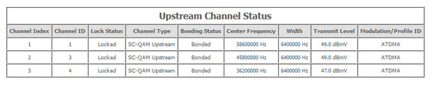

50er Upload mit nur 3 Upstream Kanälen ? #TC4400kanndas :D
