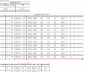

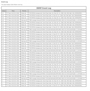

Nachdem vor ein paar Tagen UM hier in Frankfurt (Sachsenhausen-Nord) auf 3.1 geschaltet hatte, gingen meine Probleme wieder vollumfänglich los.
Packetloss, flappender OFDM Kanal (zwischen Bonded und Partial) u.s.w - die ganzen Tricks das TC4400 via SNMP in einen reinen 3.0 Modus zu zwingen oder den OFDM Kanal im Fehlerfall zu ignorieren haben nicht mehr gegriffen.
Just in case - anbei noch mal Screenshots der Leitung (diesmal mit 32 Kanälen) und vermeintlich gestörtem OFDM Block.
Nach diversen Gesprächen mit dem 2nd Level von UM und angeblicher erfolgter Rücksprache mit dem für den DOCSIS 3.1 Rollout in Frankfurt verantwortlichem, kam dann gestern folgende Aussagen:
- TC4400 ist noch nicht für Unitymedia zertifziert
- Sie wissen das es normalerweise keine Problem macht - aber jetzt grad im DOCSIS 3.1 Rollout und bis zum Abschluss der Kalibrierung gibt es wohl Probleme und Leitungen werden gestört (o-ton)
- Man wird diejenigen mit TC4400 Modem gezielt kontaktieren!- mit der bitte die Geräte vom Netz zu trennen und auf alternative Modems (übergangsweise) zu wechseln (ob das für alle gilt oder nur für solche Problemfälle wie bei mir, konnte man mir nicht sagen. Ich glaub es war eigentlich nur dummes Geseier, um mich ruhig zu stellen)
- Soll mich nochmal gegen Ende Oktober melden - wenn die Kalibrierung vermutlich abgeschlossen ist
- Besser davon nichts in Foren posten - wegen möglichem Chaos :zerstör: :pcfreak: :streber:

Ende vom Lied: TC4400 liegt getrennt hier - Fritzbox 6490 mit statischer IP im quasi-Modem in Betrieb und dahinter meinen Ubiquity Edgerouter. Wengistens ist die Leitung jetzt stabil im 3.0 und als Trost 1 Monat gutschrift....

Du hast aber auch schon eine ordentliche Schräglage. Von 474Mhz bis 770Mhz fällts das Signal um ca. 8dB ab. Das führte bei Docsis 3.0 wohl noch zu keinen Störungen aber mit dem OFDM Kanal auf 786Mhz ist dann Schluss. Das hätte der 2nd Level schon erkennen sollen.

Bei der Schräglage wird das vermutlich auf eine Straßenstörung hinauslaufen. Also bringe schon mal viel Geduld mit und such dir nen guten Anwalt.
Solang es mit 3.0 geht, wird es da wohl keine Basis dafür geben. Worstcase ist das hier in der Strasse dann einfach keine Gigabit Tarife verfügbar sein werden

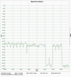

Im Spektrum sieht man hier sehr schön den 3.1 Block zwischen ca. 775 und 820MHz. Aber was wird da noch zwischen 840 und 860 MHz gesendet? Finde da nichts in den Kanalübersichten. Und was ist der kleine Peak bei 830 MHz?
