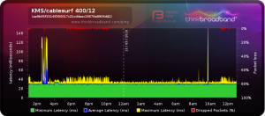

jedenfalls spielt seit ein paar Tagen irgendwer vermehrt an der Connectivity herum. Bei mir (PYUR ehem. KMS/cablesurf) sieht's im Moment so aus:
wobei so eine miese Qulitaet an meinem Anschluss eher ungewoehnlich ist.

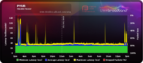

Kann es sein dass in FRA was ausgefallen ist? Seit 12 Uhr hat meine DSL Leitung heftig Packetloss auf die 1.0.0.1 und die UM Leitung 20ms mehr da Routing über Paris.
Der 1.0.0.1 in FFM scheint DOWN zu sein.
werde auch auf den in Paris umgeleitet .. einer meiner Server auf den in der Schweiz
ein anderer server nach münchen
 2 fra3.xe-0-0-1.accelerated.de (84.200.230.54) 0.363 ms 0.336 ms fra4.accelerated.de (84.200.230.6) 0.306 ms 3 decix.accelerated.de (84.200.230.2) 0.567 ms 0.546 ms 0.523 ms 4 xe-7-3-0-0.cr0.muc2.de.tnib.net (81.92.175.77) 6.466 ms 6.425 ms 6.459 ms 5 de-cix-munich.as13335.net (80.81.202.9) 7.892 ms 8.270 ms 8.243 ms 6 one.one.one.one (1.0.0.1) 6.910 ms 6.898 ms 6.881 ms

Also bei mir schwankt der Ping nun auch mit IPv6 recht stark (ca. 10ms). Irgendwas ist faul...

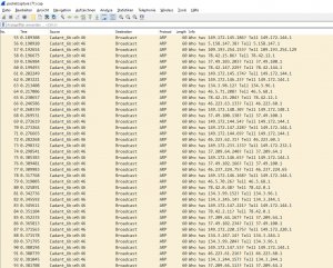

Habe zusätzlich festgestellt dass ich seit heute Nacht durchweg ca. 100kbit/s Last auf der UM Leitung habe. Ein Packetcapture zeigt dass Unmengen an ARP request auflaufen von WAN Seite. Die Quelle ist mein CMTS! Kann das jemand bestätigen?

Werde auch bei 1.1.1.1 über Paris umgeleitet.
Hab erstmal auf Quad DNS umgestellt, geht bei mir nur über 7 Hops und 10-15 ms geringerer Ping
  • Technicolor TC4400 Docsis 3.1 Modem Info Thread Beitrag #3.732
Traffic rerouting in Frankfurt Point of Presence Subscribe
Investigating - Cloudflare's POP in Frankfurt is currently experiencing connectivity issues and traffic is being rerouted to neighbouring locations.
Our technical teams are actively engaged to resolve the issue. Latency may increase as a result of this temporary re-routing.
Sep 13, 13:42 UTC

Ping passt wieder und Packetloss ist auf der DSL Leitung auch wieder verschwunden. Die ARP requests bleiben jedoch vom CMTS.
