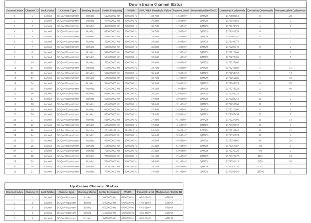

  • Technicolor TC4400 Docsis 3.1 Modem Info Thread Beitrag #3.795
  • Technicolor TC4400 Docsis 3.1 Modem Info Thread Beitrag #3.796

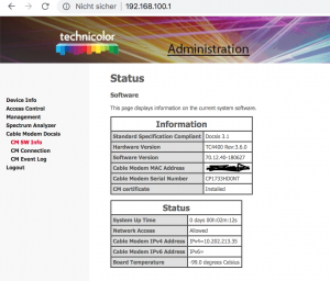

Also hab wohl noch den 40er Upload, liegt wohl einfach an der schlechten Leitung, dass oftmals nur 20 ankommen...
Habs mal neugestartet aber steht immer noch hidden, wird mir nicht angezeigt.
Hier mal die Werte, sind die gut?
  • Technicolor TC4400 Docsis 3.1 Modem Info Thread Beitrag #3.797
Die Pegel sehen für mich ok aus. Aber dass die Config versteckt ist, liegt wohl an der Firmware. Also besser nicht auf die .40 upgraden. @tobsen kannst Du das bestätigen?

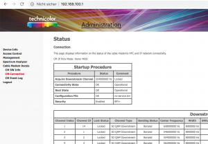

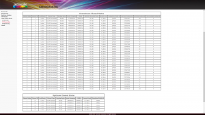

  • Technicolor TC4400 Docsis 3.1 Modem Info Thread Beitrag #3.798
Kann ich so jetzt nicht bestätigen. Beim dem TC, was ich hier habe, steht ganz normal die "no_service.bin" wenn ich es dran stecke.

  • Technicolor TC4400 Docsis 3.1 Modem Info Thread Beitrag #3.799
Beim mir wird das Configuration File angezeigt (Vodafone Anschluss). Ich habe die 70.12.40-180627 drauf.
  • Technicolor TC4400 Docsis 3.1 Modem Info Thread Beitrag #3.800
Komisch, meine IPV4 ist auch hidden
hab auch die 70.12.40-180627
Liegts an Unitymedia oder ists ein Modemproblem mh...
Glaub der Temperatursensor arbeitet auch nicht richtig xD oder ist das ein bekannter Fehler?
