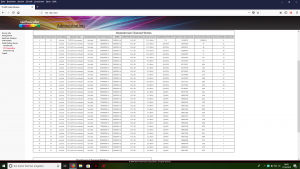

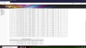

Bei uns war diese Nacht Analogabschaltung und Vodafone hat Docsis 3.1 mit aufgeschaltet :D

  • Technicolor TC4400 Docsis 3.1 Modem Info Thread Beitrag #3.853
Saubere Leitungswerte :zwinker:
Und, macht sich das irgendwie bemerkbar :kratz:
- Bessere Latenz?
- keine Speed Einbrüche Abends?
- Bessere Latenz?
Bis jetzt konnte ich noch keine Veränderungen feststellen. Mit Speedeinbrüchen hatte ich zum Glück noch nie Probleme :super: :D
