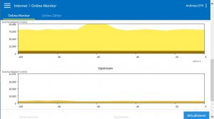

Da kommen mir spontan Multi WAN Fantasien mit 800 MBits in den Sinn :pcfreak:
Ja, zum Basteln ist das ganz schön, wenn man 2 Modems mit nem 400er Vertrag laufen hat :D
Einziges Manko, was derzeit bei mir noch besteht, ist die Tatsache, dass die Telekom VDSL 100 Leitung doch arg ausgelastet ist. Trotzdem ist die Latenz aber stabil (auch bei voller Auslastung).
Aber hier werden gerade die SV LC´s für 250 MBit´s verbaut, sodass ich bald ein Upgrade auf die 250 MBit´s durchführen kann.
In der Nachbarschaft wurden schon einige MSAN´s aufgerüstet. Da lässt sich ein bestimmtes Schema erkennen:
Bisher wurden die MSAN´s aufgerüstet, wo der Vectoring 100 Ausbau ca. Ende März / Anfang April abgeschlossen war.
Ziemlich genau 6 Monate nach abgeschlossenem Ausbau waren in diesen Gebieten / Strassen die 250 MBit´s verfügbar.
Da bei mir der 100er Ausbau erst Ende August abgeschlossen war, dürfte SV 250 wohl ca. Ende Februar verfügbar sein, eventuell auch schon eher, ich weiss nicht genau, nach welchem Schema die Telekom da die SV LC´s nachrüstet.
Dann wäre der übergangsweise Bandbreitenengpass auch Geschichte.
Mit 250 / 40 MBit´s kann ich ganz gut leben. :super:
