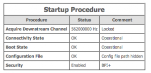

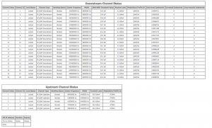

Danke ... aber leider funktioniert es irgendwie immer noch nicht !?!
Der USG zeigt mir an das er sich nicht mit dem Internet verbinden konnte ?! (The Gateway is unable to connect to the internet.)
Im Unifi Controller werden mir IPs beim Gateway und DNS angezeigt ... jedoch wird nichts gesendet und/oder empfangen ?
Könnt ihr anhand der Bilder sagen ob ich richtig verbunden bin und IP4 Verbindung besteht ?
Ich verzweifle so langsam :(
Danke & Grüße
Torsten

  • Technicolor TC4400 Docsis 3.1 Modem Info Thread Beitrag #3.881
Die Frage ist, ob das Modem überhaupt schon provisioniert wurde :kratz:
Oder hat UM die falsche MAC eingetragen. :kratz:
Das lässt sich leider an Deinem Modem nicht erkennen.

Leider steht im Modem "Config file path hidden"
Daher kann man nicht sagen, was für ein Anschlusstyp geschaltet wurde, bzw. ob das Modem überhaupt korrekt provisioniert wurde.
Alles Rätselraterei :winken:

- Woran erkenne ich das das Modem wirklich online ist und eine vernünftige Verbindung hat ?
(Es werden jedenfalls Kanäle für Download und Upload aufgelistet)
Power, DS, US und Online LED leuchten (nicht blinken !) und dein Modem hat "alle" Channel aufgelistet + Configfile (oder Config File Path hidden wie in deinem Fall).
Sollte also online sein.
Online ja, aber das ist kein Indiz dafür, daß es auch wirklich provisioniert wurde :traurig:
  • Technicolor TC4400 Docsis 3.1 Modem Info Thread Beitrag #3.892
Dann müsste im WebIF aber auch etwas von "Partial Service" stehen, das ist bei VF zumindest der Fall wenn es nicht erfolgreich provisioniert wurde.

Bei mir ist das config file sowie die ipv4 und der eventlog auch "hidden"
  • Technicolor TC4400 Docsis 3.1 Modem Info Thread Beitrag #3.895
Zum Thema Hidden Parameters...
Habt ihr beide euer Modem direkt mit der 40er FW neu bei Werner gekauft? :kratz:
Ich frage deshalb, weil ihr beiden glaub ich bisher die Einzigen seid, die dieses "Feature" mit der 40er FW haben. Aller bisher auf die 40er FW geupdateten Modems haben das "Feature" nicht.
Wenn ich mit der Annahme richtig liege, dann scheint etwas an der FW vom Werner anders zu sein... :confused:
  • Technicolor TC4400 Docsis 3.1 Modem Info Thread Beitrag #3.896
Oder an der Konfiguration. Vielleicht spielt der eine "zugenagelte" Providerkonfiguration auf und Du nicht...?
  • Technicolor TC4400 Docsis 3.1 Modem Info Thread Beitrag #3.897
Ich würde dringend raten mich damit an Werner zu wenden. Der Herr ist ja sehr kompetent und kundenfreundlich.
  • Technicolor TC4400 Docsis 3.1 Modem Info Thread Beitrag #3.898
Die Konfiguration kommt ja per DOCSIS-File vom KNB.. oder hab ich das jetzt missverstanden?
Hatte das mit einem TC an meinem UM-Anschluss gegen gecheckt.. Kann sowohl IP4 also auch DOCSIS-File (no_service.bin) sehen.
Das wäre jetzt mein Plan gewesen. :winken:
Allerdings müsste ich dazu wissen, ob die Modems wirklich bei ihm gekauft wurden. Sobald die Infos da sind, würde ich mich da dann mal hinterklemmen und ihm das Problem/die Beobachtungen schildern. :hammer:
