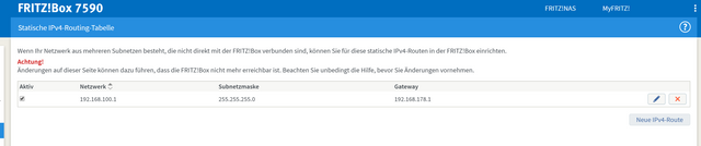

Mich würde auch interessieren was du da eingestellt hast. In den aktuelleren Firmwares geht das doch gar nicht mehr. Da können nur noch Routen definiert werden, die über LAN seitige Interfaces erreichbar sind.

UPDATE:
Ich habe die statische Route zum Laufen bekommen.
Folgendes in der Fritzbox einstellen:
Nun erreiche ich ganz normal das Webinterface des TC4400 über 192.168.100.1.

UPDATE:
Wow, das ging früher im OS 6.xx nicht :traurig:
Muss AVM wohl mit irgendeinem Update gefixt haben. :smile:

Geht das auch wenn das Modem gesynct hat? Denn die 192.168.100.1 wird ja dann nicht mehr an die Fritte announced. Da Du als Gateway ja die Fritzbox drin hast, muss sie ja wissen dass die RFC1918 auf WAN Seite liegt. Und das haben sie bisher blockiert. Was ist wenn Du als Gateway den UM DHCP Server einträgst?
  • Technicolor TC4400 Docsis 3.1 Modem Info Thread Beitrag #5.150
Danke. Dann würde ich aber behaupten dass das nach einem Neustart der Fritzbox nicht mehr geht wie Du es jetzt hast.
Ich hoffe nicht. Möchte jetzt gerade aber nicht alles neustarten.
