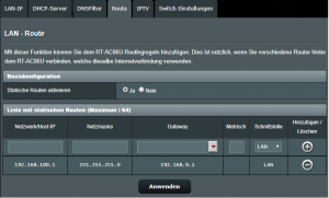

Wenn wir gerade bei dem Thema sind:
Ich nutze das TC4400 aus erster Charge und nen Asus RT-AC86U mit neuester Merlin Firmware und bekomme keine Verbindung zur 192.168.100.1.
Hab die statischen Routen schon gefunden, bekomms aber nicht hin, kann mir wer helfen ? Der Router läuft unter 192.168.0.1 falls das interessant ist.
Ich komme aufs Modem zur Zeit nur über die 10er ip.
  • Technicolor TC4400 Docsis 3.1 Modem Info Thread Beitrag #5.157
ist es vielleicht ein Problem mit ARP Request/Reply?
Ich hatte beispielsweise schon mal ein Modem von Vodafone, das hat schlicht auf einen ARP Request nicht geantwortet.
Man musste zusaetzlich zur statischen Route also auch noch einen statischen ARP entry anlegen :smile: unglaublich.
am besten mal mit tcpdump o.ae. anschauen was passiert...

Also ich bin in der Materie nicht so bewandert. Ich hatte mal nen Netgear Router hier, dort kam ich problemlos auf die 192.168.100.1. Jetzt mit dem Asus scheint es auf Anhieb, ähnlich wie bei der Fritzbox nicht zu laufen.
Ich kann folgendes einstellen, was müsste ich wie eingeben? Hatte es wie folgt, so läuft es nicht:

Was muss denn unter Gateway eingetragen sein? Ich hab da die IP der Fritz eingetragen.
Das wäre laut dem Beispiel von Menano korrekt.
Wird aber mit der 20er FW nicht funktionieren, den Versuch hatte ich damals auch schon gemacht.
Da ja ohnehin irgendwann alle auf die 33er Labor updaten müssen, wird es ja dann über kurz oder lang bei allen funktionieren :zwinker:

UPDATE:
Ich habe die statische Route zum Laufen bekommen.
Wie hast du diese Route gespeichert?
Meine FritzBox weigert sich...
Edit: Mein Fehler...
Ich komme jetzt auch aus dem Heimnetz auf das Webinterface :)

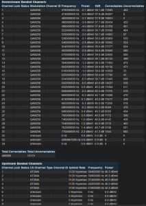

Sieht man in meiner Channelleiste einen Docsis 3.1 Kanal? Evtl. Kanal 33? Bei mir wäre anscheinend 1 GBit verfügbar.
