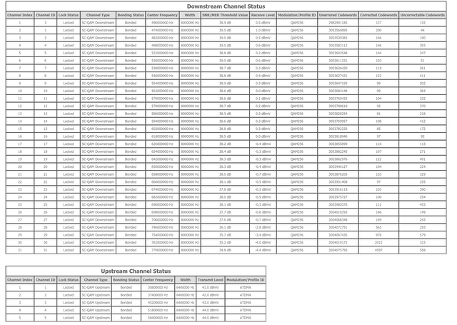

naja, so toll schaut's bei VF an einem meiner betreuten Anschluesse beim 288MHz-OFDM auch nicht aus:

Wieso? Der ist doch top. Korrierbare sind bei OFDM völlig normal. Nur die QAM16 sind nicht normal und die Unkorrigierbaren bei D3.0. Irgendwas ist da auch krumm beim Powerlevel.
  • Technicolor TC4400 Docsis 3.1 Modem Info Thread Beitrag #5.231
ja, der Powerlevel schaut dort seit Jahren so uebel aus. Es gibt zudem immer mal wieder tagelang massive Paketverluste. Witzigerweise laeuft es aber seit ca. einem Monat zufaellig ganz passabel. Keine Ahnung woran VF da staendig herumspielt.
Fixen tun die sowieso nichts wenn man nicht ihren hauseigenen VF-Schrott anschliesst. Also lasse ich es lieber wie es ist und gebe keine SToerungsmeldung raus. Am Ende wird es sonst noch schlimmer :smile:

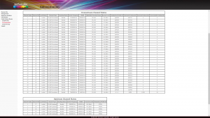

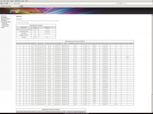

Der 474 MHz war zwischenzeitlich bei 28dB SNR und dadurch die Leitung heftig mit Packetloss belegt. Die anderen Kunden im Haus, die vor meinem Verstärker hängen der getauscht wurde, haben durchweg einen guten SNR auf allen Kanälen (OFDM können sie nicht empfangen). Hier als Beispiel die Connectbox:

Und heute Morgen sieht die Welt wieder einigermaßen in Ordnung aus.
Wenig später bricht der OFDM schon ein:

Die 46 MHz des OFDM Kanals reichen bis ca. 821 MHz. Nun, ich schaetze mal, dass hier die Downlink LTE-Frequenzen um die 800 MHz ein Problem darstellen koennten.
Bei der Darstellung der MER pro Subcarrier koennte man das Muster der LTE-Kanaele eventuell sogar sehr gut erkennen. Aber dafuer reicht die dir zur Verfuegung stehende Ansicht des WebGUIs leider nicht aus. :(
