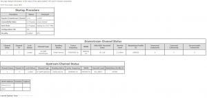

ich habe seit dem Wochenende ein kleines Problem mit der Verbindung zu Unitymedia. Habe am Modem TC4400 einen Reset gemacht, da ich das geänderte Kennwort nicht mehr kannte. :kratz:
Jetzt bekomme ich kein Internet mehr. Der Techniker war schon da und hat die Leitung geprüft. Dämpfung hat er ein wenig korrigiert, aber es verbindet sich immer noch nicht. Ein UM Testgerät hat sich mit dem Netz verbinden können
Fehlerbild:
- DS und US leuchten permanent. Internet blinkt. Im Webinterface des Modem wird ein US und ein DS Channel angezeigt.
- unter CM Connection wird in Startup procedure folgendes angezeigt: Acquire Downstream Channel - 0 Hz - Locked; Connectivity State - In Progress - Access denied; Boot State - in Progress - Waiting for DHCP Offer; Configuration File - OK; Security - Enabled - BPI+

Habe ich vergessen, zu erwähnen. Habe ich schon (mehrmals) gemacht. Leider erfolglos.
Hier noch der aktuelle Stand als Bild:
Mir wird nicht ganz klar, ob der Anschluss einwandfrei lief, bis Du den Reset gemacht hast, oder ob der Anschluss erst ein Problem hatte und Du deshalb den Reset gemacht hast...?
  • Technicolor TC4400 Docsis 3.1 Modem Info Thread Beitrag #5.298
Der Anschluss lief einwandfrei. Hatte nur das Passwort für das Modem nicht mehr griffbereit. Deswegen hatte ich den Reset durchgeführt. Und seit diesem Reset tut es nicht mehr :wut:
  • Technicolor TC4400 Docsis 3.1 Modem Info Thread Beitrag #5.299
Läuft das jetzt vielleicht im DOCSIS 2.0 Modus? Man kann beim TC4400 doch DOCSIS 3.1 abschalten. Vielleicht auch DOCSIS 3.0?
Versuch doch mal folgendes: TRENNE das Modem vom Kabelnetz, resette es noch mal, und gehe dann OHNE Koaxverbindung ins Menü. Kannst Du da den DOCSIS-Standard einstellen? Stelle das mal auf DOCSIS 3.1 ein, und verbinde es dann mit dem Koax.
  • Technicolor TC4400 Docsis 3.1 Modem Info Thread Beitrag #5.300
Ne kann man nicht einstellen. Was sagt der Log genau? Sieht aus als würde das Modem abgelehnt von der CMTS. Im Zweifel würde ich es mal 24h vom Netz getrennt lassen.
