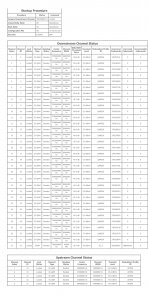

Zum Thema OFDM:
Hier in Münster gab es die AUfschaltung des OFDM vor 2 Wochen auch. Bei mir lief dann auch nichts mehr. Hab dann per Chat die Störung gemeldet und mehrmals auf den Kanal hingewiesen. Nen Tag später wurde ich zunächst von Unitymedia angerufen und es wurde nochmal gefragt was wie genau nicht ging. Dann wurde mir ein Techniker geschickt (am gleichen Tag!). Dieser wusste von der Aufschaltung ist zum Verstärker hat alles neu eingepegelt. Was soll ich sagen. Es läuft alles jetzt ohne Probleme.

  • Technicolor TC4400 Docsis 3.1 Modem Info Thread Beitrag #6.319
Richtig einmessen lassen. SNR von 29 ist noch gut nutzbar.
Der SNR mag ja zweifelsfrei noch im unteren Grenzbereich sein, aber das Powerlevel von -11dB sicherlich nicht mehr, oder?!
  • Technicolor TC4400 Docsis 3.1 Modem Info Thread Beitrag #6.320
Macht dem TC4400 auch nix. Aber wie ich sagte, hier sollte man frisch einmessen.
  • Technicolor TC4400 Docsis 3.1 Modem Info Thread Beitrag #6.321
Gut das es bei dir nur am Verstärker liegt :super:

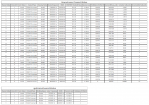

Hallo Zusammen,
mein erster Post ... erst mal vielen herzlichen Dank an euch alle für das immense Fachwissen hier im Forum, das mich schon ein ganzes Stück weiter gebracht hat.
Ich habe derzeit noch 3play 100 (Tarif Anfang 2013 mit ip4) mit EPC3028 (Providermodem). Möchte auf 2fly 400 mit power upload upgraden und habe mir dafür ein TC4400 besorgt (aktuelle Charge von werner mit der .41 FW).
Bevor ich meine derzeit sehr stabile Verbindung aufgebe, könnt ihr Profis bitte nen Blick auf die Signalwerte werfen? Kann ich das TC4400 ohne all zu großes Risiko provisionieren lassen? Nach meinem Verständnis sind die Leitungswerte ja nicht schlecht, nur der sehr hohe Anteil an korrigierbaren im OFDM Kanal fällt mir auf. Hänge übrigens an nem Arris CMTS.
Macht es Sinn, die Tarif und Modemumstellung am Wochenende in Auftrag zu geben, oder braucht das ne Fachabteilung die nur Mo-Fr arbeitet? Was schätzt ihr, wie lange die Umstellung dauern sollte? Sehe ich das richtig, dass ich bei der Tarifumstellung nen echten DS bekommen sollte?
Schonmal vielen herzlichen Dank für eure Antworten!

  • Technicolor TC4400 Docsis 3.1 Modem Info Thread Beitrag #6.323
Perfekte Leitungswerte, ein Traum :super:
  • Technicolor TC4400 Docsis 3.1 Modem Info Thread Beitrag #6.324
Wie schon von Andreas erkannt sind die Leitungswerte sehr gut. Korrigierbare Fehler sind auf dem OFDM normal. Inzwischen ist es egal wann das Modem provisioniert wird. Ich würde es aber via Chat oder Twitter machen. Die Umstellung kann 5 Minuten oder 24 Stunden dauern. Beides schon gehabt. DS musst Du gesondert aktivieren lassen.
  • Technicolor TC4400 Docsis 3.1 Modem Info Thread Beitrag #6.325
Nur schade, dass man nicht überall im UM Netz so eine Qualität geliefert bekommt.
