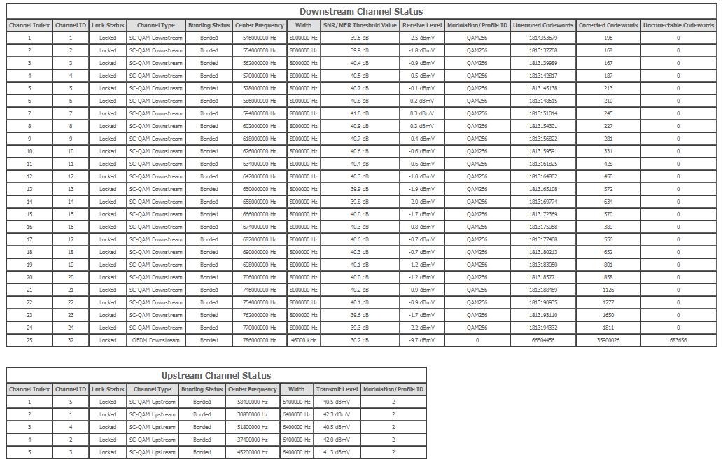

Ich bins nochmal wegen dem OFDM-Kanal:
Meint Ihr dies wird nochmals nachgebessert von Unitymedia? Ich finde den Pegelunterschied zu den QAM256 Kanälen halt schon ziemlich krass ... Im Schnitt zwischen -8 bis -10dB! Kann es eventuell sein dass der OFDM Kanal hier generell zu schwach ins Netz eingespeist wird, denn ich kann mir sonst diese große Differenz nicht erklären. Ich vermute daher dass es von ausserhalb kommen muss, man diesen Pegelunterschied eben nich mit einer Neueinpegelung des Hausanschlussverstärkers beheben kann.

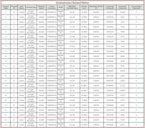

Es wurden die MMD, der Verstärker und der Abzweiger getauscht. Dazu noch neue Modemkabel angeklemmt und alles neu eingepegelt. Anbei die neuen Werte vom Modem. Nach nun 17h Uptime noch kein einziger uncorrectable Fehler :super:
Nach mittlerweile 12 Tagen Uptime zeigt das Modem immer noch 0 Uncorrebtales auf den 24 Kanälen. Ich bin erstaunt, was plötzlich nicht alles geht :super:
Auch die Leitung ist sehr stabil.
