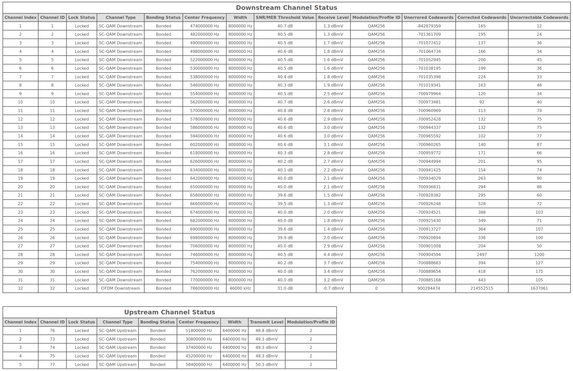

jetzt hat es mich auch "erwischt". Was denkt ihr, ist es sinnvoll bei den Leitungswerten eine Störung zu melden und einen Techniker zum Pegeln kommen lassen? CMTS ist ein Cadant (00:01:5c:65:06:62)
:wq!
y0r
Edit: Modem hat eine Uptime von 26 Tagen.

Abwarten! Bei mir sah es auch erst düster aus. Hat sich dann innerhalb von 2 Wochen gebessert.
  • Technicolor TC4400 Docsis 3.1 Modem Info Thread Beitrag #6.410
Naja, so dürfte sich der Anschluss aber nicht ordentlich nutzen lassen.
@y0r müsste schon massiv Probleme spüren
  • Technicolor TC4400 Docsis 3.1 Modem Info Thread Beitrag #6.411
Glaub ich nicht. Die Unkorrigierbaren svhießen nicht zu sehr hoch und QAM256 ist bei D3.1 recht pflegeleicht. Mein Modem frisst sowas gut weg.
  • Technicolor TC4400 Docsis 3.1 Modem Info Thread Beitrag #6.412
Also im Endeffekt merkt man es nur am max. Durchsatz. Dieser war vorher immer zwischen 430 und 450MBit/s. Jetzt ist mit Ach und Krach nur noch 390M drin. (Jaja, 1st World Problems. ;))

Nun, eigentlich nicht.
# ping -s 1200 heise.de
--- heise.de ping statistics ---
103 packets transmitted, 103 received, 0% packet loss, time 102166ms
rtt min/avg/max/mdev = 15.465/16.600/22.574/1.084 ms
# ping -s 1200 -c 500 heise.de -i 0.01
500 packets transmitted, 498 received, 0% packet loss, time 7071ms
rtt min/avg/max/mdev = 15.405/16.701/24.109/1.268 ms, pipe 2
# wget http://x.x.x.x/10.6.5-1.iso > /dev/null
2019-08-15 14:20:11 (6,29 MB/s) - »»10.6.5-1.iso.1«« gespeichert [1201713152/1201713152]
# ping -s 1200 -c 500 -i 0.1 heise.de
500 packets transmitted, 498 received, 0% packet loss, time 50306ms
rtt min/avg/max/mdev = 15.577/19.760/27.979/2.398 ms
Der letzte Ping wurde parallel zum Download ausgeführt.
Allerdings sind die uncorrectable codewords etwas angestiegen.

Wie gesagt, das schluckt das TC4400 noch gut weg. Bei D3.1 sind auch die Unkorrigierbaren nicht mehr so schlimm, nur noch unschön. Ich würde etwas abwarten, die Leitung wird sich noch bessern. Noch sind ja auch nicht alle Profile aufgeschaltet, also wird da auch noch dran gearbeitet.
