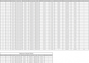

Aloha, gerade gab es bei mir einen mehrminütigen Ausfall. Seitdem ist der OFDM-Kanal von ca 2.5dBmV auf 24.7dBmV angestiegen. Ist die Grillsaison für Modems eröffnet? :kratz:
Edit: ok, ist nach einem weiteren Ausfall gerade wieder auf 2.5dBmV runter.

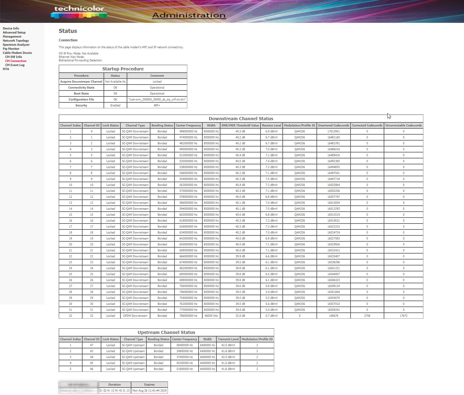

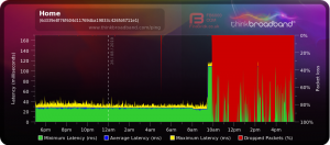

Also so siehts bei mir nu aus. Abbrüche der Internetverbindung obwohl das TC4400 alles grün zeigt. Nachher mal den Laptop direkt dranhängen, da ich meinen Router neu installiert habe vor 2-3Wochen und jetzt nicht mehr aufs Modem komme.
