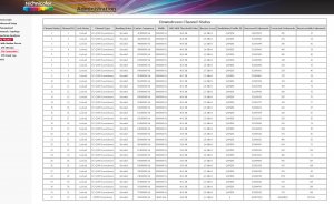

Kann der OFDM Kanal mit seinen unzähligen fehlern eigentlich auch dafür verantwortlich sein, dass man seine vollen 400mbit nicht mehr erreicht?
Wir haben bei uns seit wenigen Wochen das Problem, dass wir einfach nicht mehr über 360mbit kommen, egal zu welcher Uhrzeit. An einem Tag gingen mal kurz 390 mbit, aber das war um 3 Uhr nachts. Aber seither sind es ziemlich konstant zwischen 340 und 360mbit.
Ja, die massiven Fehler auf dem OFDM sind zu 100% dafür verantwortlich :winken:

Ich würde das in dem Fall nicht unbedingt auf den OFDM schieben. Primary DS ist schon mal nicht der OFDM und so viele Unkorrigierbare hat er auch nicht. Da die SC-QAM auch Unkorrigierbare haben, kommt das schon so von der Straße rein und der OFDM zählt diese von anderen D3.1 CPE auch noch mit. Aktuell ist nur ein Profil geschaltet sodass das Modem nicht umschalten kann, hier wird sich auch noch etwas ändern.
Vielmehr ist der Powerlevel im US grenzwertig. Definitiv eine Störung melden.
