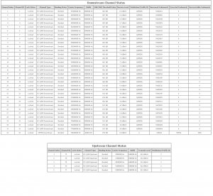

Kann der OFDM Kanal mit seinen unzähligen fehlern eigentlich auch dafür verantwortlich sein, dass man seine vollen 400mbit nicht mehr erreicht?
Wir haben bei uns seit wenigen Wochen das Problem, dass wir einfach nicht mehr über 360mbit kommen, egal zu welcher Uhrzeit. An einem Tag gingen mal kurz 390 mbit, aber das war um 3 Uhr nachts. Aber seither sind es ziemlich konstant zwischen 340 und 360mbit.
hab diesbezüglich mal euren rat befolgt und die hotline angerufen. Nach keiner Minute Wartezeit hab ich mein Problem schildern können und war erstaunt wie kooperativ sie war. Hatte mein Problem geschildert samt Aussage, wir würden egal zu welcher tageszeit nicht über 370mbit kommen. Es kam kein "ja das sind normale Schwankungen, ist alles im toleranz-bereich" zurück. Stattdessen nahm eer meinen Bericht über die unkorregierbaren fehler im modem log wahr, auch die 3 mio Fehler auf dem OFDM Kanal und machte gleich erstmal einen speedtest an unserem Anschluss. Danach sagte er mir, er würde meinen Fall gleich mal an die höhere Instanz weiter leiten, die da scheinbar feinere Messtechnik hätten und ggf. von dort aus Einstellungen vornehmen könnten. Ebenfalls würde ich per SMS benachrichtigt werden, sobald die an unserem Anschluss zugange wären.
Kurz darauf hab ich auch tatsächlich eine SMS bekommen, allerdings, dass die Störungsbehebung länger dauern würde als erwartet. Nochmal eine zeit später erhielt ich eine SMS, dass mich in kürze ein techniker anrufen würde zur terminvereinbarung. Und siehe da, bereits für morgen zwischen 14 und 17 Uhr hab ich einen Technikertermin bekommen.
Ich war fast geschockt wie geschmeidig das über die bühne ging. :D

....Und siehe da, bereits für morgen zwischen 14 und 17 Uhr hab ich einen Technikertermin bekommen.

Jup, techniker kam gegen 14:30 Uhr. Er hat fast die ganze Anlage ausgetauscht. Den Anschluss, der das kabel welches aus der Erde kommt mit der Hausanlage verbindet, dann den Hauptverstärker(der mit externer stromversorgung), dazu noch das verbindungskabel von diesem zum modem sowie die Multimediadose an der das modem hängt.
Neue Werte im TC4400 sehen nun so aus. Keine fehler mehr außer auf dem OFDM (scheint aber wohl so von außen reinzukommen laut techniker, denn die 0 dbmV scheinen wohl,sehr gut zu sein).
Haben auch rausgefunden, dass unsere Sonicwall TZ300 einfach zu schwach ist, die vollen 400mbit datendurchsatz zu bringen nach dem neuen firmware update. xD
Laptop direkt am Modem erreicht die vollen 400+mbit
Aber umsonst kam der techniker nicht, haben dafür nun keine fehler mehr in der Leitung und fast die ganze Hardware wurde ausgetauscht. kann man ned meckern :)

Ja das sieht gut aus. Damit sollte die Leitung problemlos laufen :) Super dass es auch mal solch kompetente Techniker und Hotliner gibt!
