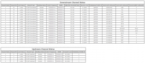

  • Technicolor TC4400 Docsis 3.1 Modem Info Thread Beitrag #6.527
Aber umsonst kam der techniker nicht, haben dafür nun keine fehler mehr in der Leitung und fast die ganze Hardware wurde ausgetauscht. kann man ned meckern :)
Super, hier mal zum Vergleich ein kompletter Neubau (!) der NE3 von der Deutschen Telekom:
  • Technicolor TC4400 Docsis 3.1 Modem Info Thread Beitrag #6.528
Es ist ja schon interessant, dass die DT ihre DOCSIS Frequenzen genau auf ihre LTE Bänder legt.
  • Technicolor TC4400 Docsis 3.1 Modem Info Thread Beitrag #6.529
Wenn die Leitungen im Gebäude nicht marode wären, wäre das überhaupt kein Problem.
Ansonsten ist der Anschluss absolut sauber (perfekt) eingepegelt :streber:
Mein UM Anschluss sieht um Welten schlechter aus (direkt am Hüp), tausende unkorrigierbare Fehler auf allen! Kanälen.

Kuck mal, wie mies der UM Anschluß hier ist, heute ist es extrem, hat sich anscheinend seit meiner Kündigung nochmals verschlechtert
Ping wird ausgeführt für 10.137.144.1 mit 32 Bytes Daten:
Antwort von 10.137.144.1: Bytes=32 Zeit=132ms TTL=64
Antwort von 10.137.144.1: Bytes=32 Zeit=32ms TTL=64
Antwort von 10.137.144.1: Bytes=32 Zeit=61ms TTL=64
Ping-Statistik für 10.137.144.1: Pakete: Gesendet = 4, Empfangen = 3, Verloren = 1 (25% Verlust),
Ca. Zeitangaben in Millisek.: Minimum = 32ms, Maximum = 132ms, Mittelwert = 75ms
Antwort von 10.137.144.1: Bytes=32 Zeit=95ms TTL=64
Antwort von 10.137.144.1: Bytes=32 Zeit=14ms TTL=64
Antwort von 10.137.144.1: Bytes=32 Zeit=35ms TTL=64
Ca. Zeitangaben in Millisek.: Minimum = 14ms, Maximum = 95ms, Mittelwert = 48ms
PS: Rechner hängt direkt am Modem und Modem ist mit einem kurzen Stück Koax (0,5m) direkt am HÜP angeschlossen, also keinerlei interne Hausinstallation, die da Störungen verursachen könnte, das kommt so von der Straße rein.
Hier noch die Modemwerte dazu
  • Technicolor TC4400 Docsis 3.1 Modem Info Thread Beitrag #6.539
Und jetzt noch mal die Modemwerte vom zweiten HÜP (ich habe hier ja 2 HÜP´s im Haus liegen)
Werte sind fast identisch, und dass beide HÜP´s kaputt sind, ist schon sehr unwahrscheinlich.
  • Technicolor TC4400 Docsis 3.1 Modem Info Thread Beitrag #6.540
Erschreckend! Der Anschluss sollte als nicht vermarktbar deklariert werden.
  • Technicolor TC4400 Docsis 3.1 Modem Info Thread Beitrag #6.541
Ja, was meinst Du wohl, warum ich die letzten 2 Jahre so rumgemault habe.
Für UM ist die Welt hier in Ordnung, Techniker haben immer nur neu eingepegelt, wenn die Werte wieder weggedriftet sind.
Einmal hat sogar einer nen größeren Verstärker eingebaut, weil er den Pegel nicht mehr hinbiegen konnte.
Und das, obwohl hier nur das Modem angeschlossen ist, Verteilerplatte sitzt direkt neben dem HÜP --> Verstärker --> MM Dose --> Modem, mehr gibt es hier nicht an interner Verkabelung.
  • Technicolor TC4400 Docsis 3.1 Modem Info Thread Beitrag #6.542
Das wären hier aber schon 2 Anschlüsse im Haus.
Und was ist mit den Nachbarn? Da sieht es auch nicht besser aus :streber:
Dann müsste der ganze Strassenzug oder das ganze Quartier als nicht vermarktbar gekennzeichnet werden.
Wenn ich Deine Anschlusswerte und Latenzen hätte, wäre ich heute noch bei UM und hätte vermutlich niemals die Telekom in Erwägung gezogen. Naja, ein Fehler war's jetzt auch nicht, bin echt erstaunt, wie gut der Klingeldraht hier an meinen (mittlerweile 2 Anschlüssen) funktioniert. Das hätte ich ehrlich gesagt, nicht erwartet.
Da hab ich wohl Glück gehabt.
Ja, ich weiß auch, das DSL nicht bei allen Kunden so reibungslos läuft.
Aber das, was UM hier abliefert, ist unter aller Sau :streber:
