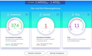

Ich habe nun auch mein TC4400 am Netz.
Wechsel von Hitron CDA-32372 zu TC4400.
Musste mehrmals anrufen bis es endlich geklappt hat.
Bundesland: BW

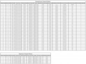

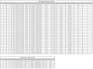

Habt ihr eine Idee wieso ich seit einer ungefähr einer Woche aufeinmal soviele Fehler auf dem OFDM bekomme? (Und auf 674mhz)
Das ist jetzt bei 8h Uptime.
  • Technicolor TC4400 Docsis 3.1 Modem Info Thread Beitrag #6.583
Könnte eine Einstrahlung sein. Genau sowas hatte ich auch.
  • Technicolor TC4400 Docsis 3.1 Modem Info Thread Beitrag #6.584
Ja, eine Einstrahlungen auf 674 MHz und vermutlich auch auf dem OFDM :heul:

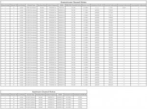

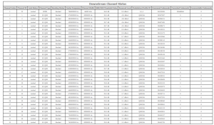

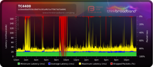

Ich habe nun nach 20 Stunden Laufzeit folgende Werte:
Die Leitung läuft aber absolut schlecht. So sah es Donnerstag aus:
So seit gestern (die roten Ausfälle zwischen 8 und 10 Uhr sind Arbeiten an der Hausinstallation:
Der Upstream scheint aber das Problem zu sein:
Das ganze trat schon vor den Arbeiten hier im Haus auf. Was könnte hier das Problem sein? (Ingress kann ich nicht ausschließen, aber nach bald 24 Stunden sollte doch spätestens die C-Linie zusätzlich gedämpft werden, das passiert aber auch nicht) :kratz:
NACHTRAG:
OK, es ist ganz klar Ingress am ganzen Node... :gsicht:

  • Technicolor TC4400 Docsis 3.1 Modem Info Thread Beitrag #6.586
Hat es Dich jetzt auch erwischt :D
So sah das bei mir eigentlich immer aus :naughty:
Erstaunlich ist nur, dass Du keine unkorrigierbaren Fehler hast und der US von den Werten auch Top ist.
Ansonsten ähnelt der Monitor jetzt meinem Anschluss :hirnbump:
  • Technicolor TC4400 Docsis 3.1 Modem Info Thread Beitrag #6.587
Nunja, ich denke mal dass einige im Node komplett offline sind. Kein Wunder dass die C-Linie nicht gedämpft wird wenn es wohl schon zum ersten Verstärkerpunkt einstrahlt.

  • Technicolor TC4400 Docsis 3.1 Modem Info Thread Beitrag #6.589
Update: Es war Einstrahlung. Freitag angerufen, Samstag SMS erhalten, dass ein Service Techniker auf das Problem angesetzt wurde und vor 15min per SMS bestätigt bekommen, dass das Problem Eingegrenzt, gefunden und behoben wurde.
Lasst euch nicht einschüchtern wenn der Support am Telefon sagt, dass die Rechnung des Technikers auf einen geschoben werden kann wegen "Eigener Hardware".
  • Technicolor TC4400 Docsis 3.1 Modem Info Thread Beitrag #6.590
Jop, Gleiches gerade hier. Ingress am ganzen Node seit Tagen. Natürlich fragte man mich was ich hinter meiner "Fritzbox" für Geräte betreibe und ob sie am LAN hängen. Als ich sagte "ich nutze ein Modem und dahinter hängt ein Router" kam nur noch "ich habe eine Störung aufgenommen" :D

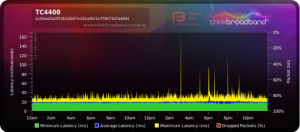

Ingress vorerst behoben. Anbei meine neue Leitung, bin sehr zufrieden.
Ich finde es übrigens mehr als interessant, wie sehr Ping, Jitter und Routing mit der IP Adresse zu tun haben die man bekommt. Dazu später mehr...

  • Technicolor TC4400 Docsis 3.1 Modem Info Thread Beitrag #6.597

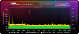

So wie man unten sieht hatte ich seit einigen Tagen einen recht starken Jitter und minimal erhöhten Ping (ca. 2-3ms höher). Das Ganze war jedoch schon zur CMTS so. Erster Hop hatte somit 8-9ms statt 5-6ms. Nach dem Wechsel der IP war der Ping wieder normal, auch der Jitter ist wieder gewohnt gering. Meine Vermutung: da die CMTS ja ein CCAP und DHCP Proxy ist, wird teils auf eine andere CMTS verbunden und geroutet. Anders kann ich es mir einfach nicht erklären.

Vielleicht? Ich habe das Spiel nun weiter getrieben und mir noch mal eine neue IP geben lassen, dieses Mal aus dem 109er Netz. Ergebnis: noch bessere Latenz.
