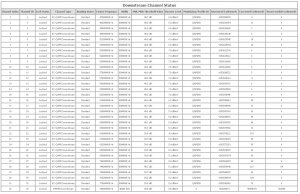

Kleines Miniupdate zu unserem Anschluss. Hab nun 5 Tage nachdem der techniker da war nochmal ins log geschaut.
Sehen soweit immernoch gut aus die Werte. Auf Kanal 28 haben sich wenige fehler eingeschlichen, aber die sind vernachlässigbar, oder?
  • Technicolor TC4400 Docsis 3.1 Modem Info Thread Beitrag #6.565
Ja, merkt man nicht. Kann schon passieren wenn jemand im Haus an einer Dose etwas anschließt.

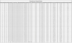

:super: Wunder können die Techniker sicher nicht vollbringen, aber es gibt am Ende des Tages dennoch solche und solche Techniker. Ein guter Techniker kann aus einem Anschluß schon mehr "rausholen" bzw. bessere Pegelwerte "produzieren", als jemand, der keinen Bock, keine Ahnung und/oder keine Zeit hat. Hab ich bei mir selbst erlebt. Der letzte Techniker bei mir hatte offensichtlich von allem einiges und daher ist der Anschluß bei mir nun auch so stabil gut :super:
System Up Time	42 days 13h:06m:45s.00

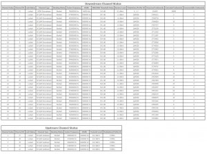

Bei mir fliegt heute der Verstärker im Dachstuhl raus. Mal gespannt was meine Werte dann sagen.
  • Technicolor TC4400 Docsis 3.1 Modem Info Thread Beitrag #6.569
So, die neue Leitung läuft mit nun noch einem Verstärker :super:

Kleiner Funfact, während den Arbeiten war im Speicher die Verkabelung teils offen. Da hat mein Modem jedoch einen OFDM Kanal rein bekommen, wenn auch ohne sinnvollem Signal. LTE700 und LTE800 lässt grüßen :D
  • Technicolor TC4400 Docsis 3.1 Modem Info Thread Beitrag #6.572
Bestätigt eher den Verdacht, dass das TC4400 einen Signalverlust auf dem OFDM-Block nicht richtig verarbeitet und deshalb mit schlechten OFDM-Pegeln nicht klarkommt...

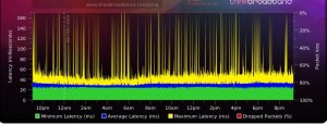

Der Receivelevel ist so ziemlich genau in der Mitte was er sein soll. Oder sind -5 - +10 dBmV nicht mehr korrekt?
  • Technicolor TC4400 Docsis 3.1 Modem Info Thread Beitrag #6.575
Natürlich ist das korrekt, er hat sich wohl von dem letzten Bild irritieren lassen. :zwinker:
