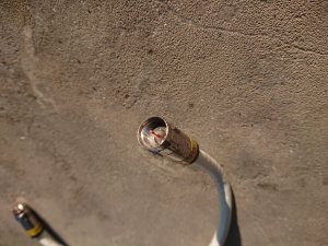

bezugnehmend auf meinen Post hier: :
habe ich nun zufaellig herausgefunden, dass leichtes Beruehren der TV-Kabel in der Naehe des Verstaerkers und/oder den angeschlossenen Breitband-Kabel-Verteilern die unkorrigierbaren Fehler in der TC4400 WebGUI sprunghaft in die Hoehe schnellen liessen.
dann wurde es mir zu bloed :D
Die kurzen TV-Kabelverbindungen zwischen Verstaerker, Erdungsbloecken und Verteilern habe ich nun alle ersetzt und auf die nicht ersetzbaren Kabelzuleitungen wenigstens neue F-Stecker (Cablecon Self Install Teile) aufgedreht.
Ansicht eines Originalkabels (angeschlossen durch Servicetechniker von ehemals Kabeldeutschland):
ein WItz. Die haben es nicht mal geschafft das Dielektrikum in der Innenhuelse komplett bis nach vorne buendig durchzuschieben :wein: Ich moechte gar nicht wissen was die Pfuscher sonst noch alles verbockt haben (an Stellen innerhalb des Steckers, die man nicht sieht).
Witzigerweise sind nach meinem Refresh die Receive-Level in der WebGUI gleich mal um ca. 2 dBmV hoch gegangen :smile: Die sollte ich vielleicht wieder etwas runterdrehen. Die Transmit Level koennten auch besser sein:
der Anschluss laeuft jetzt seit einer Woche mit nur ein paar Korrigierbaren. Mal sehen ob's so bleibt.
Meine Materialkosten inklusive Arbeitszeit sollte ich in Rechnung stellen.

  • Technicolor TC4400 Docsis 3.1 Modem Info Thread Beitrag #6.603
Ja schon erschreckend was da manchmal für ein Pfusch abgeliefert wird.

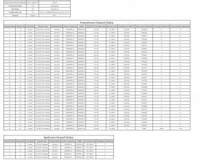

Nachdem mein Modem nun längere Zeit gelaufen ist, habe ich seit heute auch den OFDM Kanal.
Besteht nun Handlungsbedarf?
Sehr interessant auch, der Log ist seitdem einfach Leer.
  • Technicolor TC4400 Docsis 3.1 Modem Info Thread Beitrag #6.605
Nö, sieht gut aus. Mal Modem neustarten und beobachten.

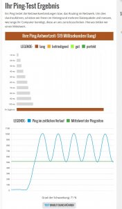

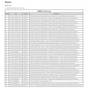

Habe seit heute extreme schwankungen "in meiner Leitung".
Beim zocken habe ich extrem hohen paket loss
Mein Ping schwankt von jetzt auf gleich zwischen 20 ms und 550 ms
Webseiten laden teilweise extrem langsam
Das Equipment (unifi etc.) habe ich natürlich schon neugestartet ... inkl. TC4400
Wird jemand von euch aus den Logs schlau ob es möglicherweise am modem o.ä. liegen könnte ?

  • Technicolor TC4400 Docsis 3.1 Modem Info Thread Beitrag #6.620
Bei dem Log kein Wunder. Könnte Ingress sein, man sieht den US SNR leider nicht. Eine Störung melden wäre hier aber angebracht wenn es so anhält.

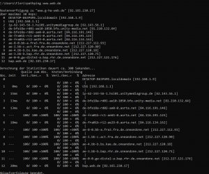

Wenn ich erneut einen Pathping laufen lassen, verschluckt der Knoten *AORTA.NET irgendwie die entsprechenden Anfragen.
  • Technicolor TC4400 Docsis 3.1 Modem Info Thread Beitrag #6.622
Dass manche Hops nicht antworten ist völlig normal.
  • Technicolor TC4400 Docsis 3.1 Modem Info Thread Beitrag #6.623
Kann auch an MPLS liegen wenn Hops nicht antworten und ein Nachfolgender plötzlich eine höhere Latenz anzeigt.
