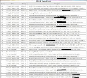

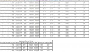

  • Technicolor TC4400 Docsis 3.1 Modem Info Thread Beitrag #6.645
Ich habe seit heute Probleme mit meiner Leitung. Alle paar Minuten ist die Verbindung dann auch komplett weg.
Das TC4400 habe ich neugestartet und ist gerade seit 15 Minuten online. Dabei habe ich jetzt schon unverhältnismäßig viele unkorrigierbare Fehler.
Zudem kann mir jemand sagen, was die Fehlermeldungen aus dem Log zu bedeuten haben?

  • Technicolor TC4400 Docsis 3.1 Modem Info Thread Beitrag #6.646
Da spielt wohl einer an der Leitung, oder Ingress. Würde mal den Tag abwarten.
  • Technicolor TC4400 Docsis 3.1 Modem Info Thread Beitrag #6.647
Da scheint wohl einer an der Leitung gespielt zu haben. Seit gestern Abend läuft der Anschluss wieder problemlos.
Trotzdem danke!
