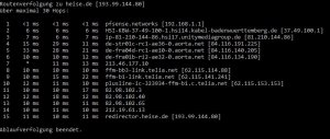

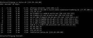

Bei mir hat sich heute etwas am Routing geändert. Als zweiter Hop ist statt der CMTS (172. IP) nun eine ip-81-210-144-86.hsi17.unitymediagroup.de IP und danach wieder mal nach Stuttgart statt Frankfurt. Dadurch +6 ms.

hier gab es keine Änderung ip-81-210-144-132.hsi17.unitymediagroup.de hab ich schon seit Monaten

Bei mir wird auch über Telia geroutet, ich glaube das ist auch bei Vodafone so :kratz: Nervig natürlich dass ich wieder über Stuttgart geroutet werde.
Gestern:
Heute:
Nachtrag: nach einem Modemneustart bekomm ich kein IPv6 Prefix mehr.
