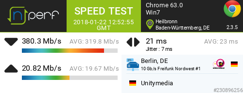

Ok das ganze nochmal mit aktuellem Chrome statt mit IE11. Aber immer noch nur rein virtuell.
speedtest.net:
nperf.com:
IPV4:
IPV6:
Marcus
