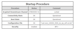

Hallo Zusammen,
ich stehe irgendwie auf dem Schlauch... Ich finde im Webinterface des TC4400 den Namen des config files nicht mehr. Hatte das am Anfang schon mal gefunden (vor ca. 2 Jahren) und bin jetzt x-mal alle Menüpunkte durchgegangen. Ich habe es sowohl über die 192.168.100.1 als auch über die Management IP probiert. Angemeldet habe ich mich mit admin/bEn2o#US9s
Auch hier im Thread habe ich trotz mehrmaliger Suche keinen Hinweis gefunden wo genau das config file stehen sollte.
Vielen Dank!
  • Technicolor TC4400 Docsis 3.1 Modem Info Thread Beitrag #8.048
Hallo Zusammen,
Vielen Dank!
Cable Modem Docsis -> CM Connection -> Startup Procedure / Configuration File

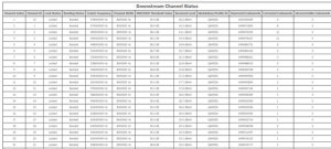

Vielen Dank für die schnelle Antwort.
Hintergrund meiner Frage ist das ich seit gestern die Internetverbindung gestört ist. Das Config File sieht gut aus, soweit ich das beurteilen kann. Aber die Kanäle scheinen teilweise weg zu sein?
Wie mache ich den dem Support hier am besten bei der Störungsmeldung klar, das es NICHT an meiner Hardware (TC4400) liegt?
  • Technicolor TC4400 Docsis 3.1 Modem Info Thread Beitrag #8.050
Die Leitung ist komplett außer Range. Hier dürfte es kein Problem geben eine Störung zu melden.
