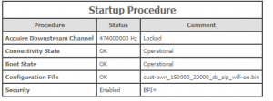

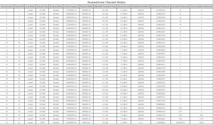

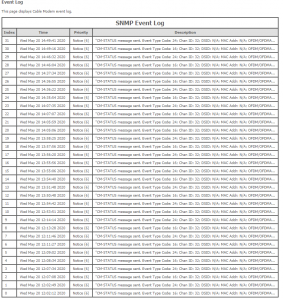

Das Passwort hat geklappt, vielen Dank ! Anbei habe ich einmal die wesentlichen Infos aus meinem Modem gezogen und der Eventlog sieht doch etwas komisch aus, hat jemand eine Ahnung was da eventuell schief laufen könnte? Ebenfalls habe ich zum Thema CableHunt noch den Hinweis von Werner mitgenommen, dass " Jeder Netzbetreiber den Zugriff durch Anpassung der config-Datei mit Sperrung von Port 8080 auf LAN-Seite vornehmen." Dementsprechend ist wohl die config in der TC4400 gemeint oder? Wie wäre dort das korrekte vorgehen? VIelen Dank vorab!
  • Technicolor TC4400 Docsis 3.1 Modem Info Thread Beitrag #8.098
Anhang anzeigen 5526Anhang anzeigen 5527Anhang anzeigen 5528Anhang anzeigen 5529
Hammer leitung
Das event log ist normal bedeutet nur das der OFDM das Profil switcht

@ToniMaroni: Bei der Häufigkeit wie bei Dir im OFDM Kanal das Profil geswitcht wird, wird das Eventlog bald so voll sein, dass es ab dann (bis zum nächsten Modemneustart) leer erscheint. Hatte ich auch schon paar mal. Screenshot paar Seiten in diesem Thread weiter vorne.
Wegen CableHaunt: Hier kannst Du in Deinem Router hinterm Modem in der Firewall die ausgehenden Pakete Richtung private und Mgmt IP des TC4400 Modem auf Port 8080 blocken. Sieht dann zB bei OPNsense so aus wie im Screenshot (deine 10er IP musst Du in Deinem Modem auslesen und anpassen):
  • Technicolor TC4400 Docsis 3.1 Modem Info Thread Beitrag #8.100
Das nervt so unfassbar. Selbst bei seiner perfekten Leitung wechselt die Modulation des DOCSIS 3.1 Kanals alle 5 Minuten. Ein richtiges Ärgernis, dass man praktisch keine wichtigen Informationen mehr dem Log der TC4400 entnehmen kann. Auch ein Auslesen per SNMP oder ähnliches funktioniert ja nicht.
Da ist echt jede FritzBox vorbildlicher. Schade, dass das Thema auch bei Technicolor niemanden in der Firmware-Abteilung interessiert. Zeigt aber ganz schön, dass es nicht unsere deutschen KNB braucht, um Cable Firmwares zu vermurksen 😂
