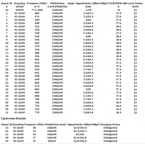

Die Leitungswerte sehen auf den ersten Blick gut aus. Würde das TC4400 unprovisioniert anschließen und dann noch mal ein Screenshot von dessen Werten posten.

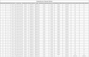

So, das/der TC 4400 ist heute angekommen. Und dank eurer Hilfe läuft das Ding nach weniger als 20 Minuten nach dem Anruf an der Hotline. Erst kaufmännisch PowerUpload, dann bei der Technik provisioniert. Da war die Wartezeit das jemand abnimmt länger als die Wartezeit aufs Provisionieren. Läuft. Hab die Leistungwerte mal angehängt, sieht glaube ich ganz ok aus. Beide Messungen zu ähnlichen Zeitpunkten.
Hier die VDFS:
Und hier das TC 4400:

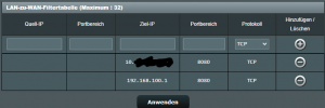

Zum CableHunt am Asus Router habe ich in der Firewall nun folgendes eingetragen:
Ich denke ein Protokoll hätte ausgereicht, aber man weiß ja nie ... Diese Ports sind nun in der "Schwarzen Liste" und können nicht mehr verwendet werden. Entspricht dies der Absicherung gegenüber CableHunt? Vielen Dank !

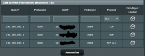

@ToniMaroni: Deine 3 Regeln in der Firewall sind nicht zielführend. Weder stimmt die Source IP noch der Source Port. Du musst Pakete aus Deinem LAN (ohne Source Port Angabe) auf den Port 8080 der 198.168.100.1 und der 10er Modem IP blockieren.
Oh ich sehe das macht wirklich keinen Sinn. Ich habe es nun dementsprechend angepasst:
Sämtlicher Verkehr aus dem LAN ist auf dem Router 192... und dem Modem 10... im Port 8080 gesperrt. Ich hoffe jetzt passt es ! Vielen Dank !
