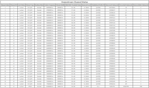

habe auch seit gestern eine TC4400 und hat soweit alles geklappt mit dem aktivieren (provisioning: cust-own_1000000_50000_ds_sip_wifi-on.bin).
Laeuft soweit stabiler als mit der VF. Aber musste gestern am Samstag Abend um ca 10 nochmal das Modem restarten, da hatte ich inet ausfall.
Uptime der TC jetzt - 16.5h
Koennte vielleicht einer der Guru's meine Werte unten anschauen - das waere klasse :)
Danke schonmal
  • Technicolor TC4400 Docsis 3.1 Modem Info Thread Beitrag #8.171
Die Werte sehen gut aus und die Leitung sollte damit einwandfrei laufen, viel Spaß damit :)
  • Technicolor TC4400 Docsis 3.1 Modem Info Thread Beitrag #8.172
Cool danke! Mit den uncorrectables beim ofdm macht nix?
