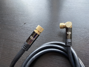

Ich hatte eins mit dieser Bezeichnung, ist mittlerweile nicht mehr verfügbar:
Uplink - 2m 135dB HDTV Satellitenkabel 75 Ohm (90° gewinkelt) | Premium SAT Koaxialkabel | F-Stecker (gerade) zu F-Stecker (gewinkelt) | DVB-S, DVB-S
War schon auf halben Weg in den Müll...
Sieht ein bisschen anders aus, könnte aber auch am "Baujahr" liegen, meins ist/war aus 2016.

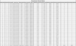

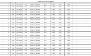

Also ich hab das hier https://www.amazon.de/gp/product/B06XXZWL43. Und das liefert folgende werte nach 20 Tagen Modem uptime
Dagegen mal das Kabel das bei einer Fritzbox 6490 dabei war
Also ich sehe da keinen Großen Unterschied, war dein Kabel vielleicht defekt oder nicht Richtig angeschlossen?
