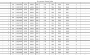

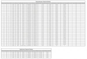

Hatte mich leider zu früh gefreut mit meinem TC4400 und dem OFDM Kanal... hatte ja nur 0,02% Fehler, aber das merkte man bei online games schon, immer wieder massive Lags... daher jetzt einen LTE Sperrfilter geholt von Amazon, damit ist das Problem weg.
Mal sehen ob ich im Sommer irgendwann die Muße habe mir das Techniker Theater anzutun oder ob ich es aussitze bis VF den in untere Frequenzen verschiebt
Hier einmal mit Filter und Ohne: .with-filter.JPGbf-filter.JPG
  • Technicolor TC4400 Docsis 3.1 Modem Info Thread Beitrag #8.228
Sieht jetzt gut aus, so sollte der Anschluss fehlerfrei laufen.
Der Filter blendet den OFDM sehr exakt aus. :)

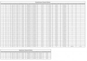

Heute sind der Winkeladapter und das 1m Kabel von Antennenland gekommen.
Werte sehen ähnlich aus wie mit dem 30cm Kabel ohne Winkel.
Allerdings liegt der OFDM Anteil unkorrigierbarer Fehler bei 35%.
