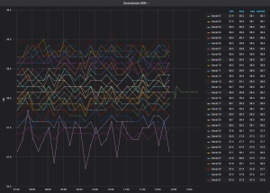

Ich habe seit heute eine UM ConnectBox neben dem TC4400 laufen.
Ist ein Testgerät von meinem Techniker Kollegen und läuft leider mit DS-Lite, daher kein Bridge Mode.
Egal, TC4400 und CB hängen hinter einem aktiven Splitter.
Das TC4400 befeuert weiterhin mein Heimnetz und die CB versorgt den Fernseher per Kabel und die Xbox per WLAN.
Was soll ich sagen?
Auch mit der CB fliege ich aus Online Spielen :)
Damit kann ich wenigstens das TC4400 als Fehlerquelle ausschließen.
Danke!

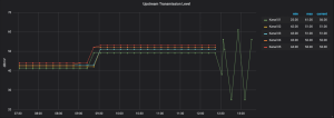

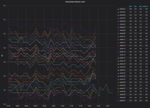

Um 12:20 Uhr war dann komplett Storno an meinem Anschluss, TC und CB sind offline.
Kurze Rücksprache mit meinem Kollegen, Störung bereits bekannt und auf Prio 1 gestellt.
NE3 ist schon unterwegs und nimmt ein Haus vom Netz.
Da ist wohl ein Haus über den HÜP eines anderen angebunden und das dazwischen liegende Kabel ist Schrott.
Sorgt immer wieder für Probleme in meinem Segment und wurde schon zig mal angefahren.
Jetzt bleibt zu hoffen das der Tele Union NE4 Techniker die Leitung am Montag als kaputt abstempelt und diese endlich erneuert wird.
Sollte der NE4 Techniker die Werte halbwegs in den Griff bekommen, ist es nur eine Frage der Zeit bis zu nächsten Störung.
Tele Union verdient wahrscheinlich mehr an 10 x Reparieren als 1 x Erneuern... traurig!
Und in diesen Momenten stelle ich mir immer die Frage "Was würdest du als Kunde ohne Kontakt zu einem Techniker machen?".
An der Hotline wäre ich wahrscheinlich aufgeschmissen.

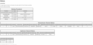

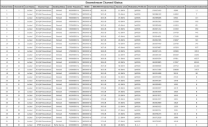

  • Technicolor TC4400 Docsis 3.1 Modem Info Thread Beitrag #8.297
Ich hatte jetzt hier die letzten 3 Jahre mit DSL nicht einen einzigen Ausfall, weder Internet noch Telefonie.
Hilft aber nicht wenn Magenta hier nur 10 Mbits liefern will...
Jetzt kommt der OFDM trotz Filter durch :-D
