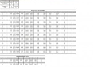

  • Technicolor TC4400 Docsis 3.1 Modem Info Thread Beitrag #8.261
Kurze Frage für Doofe:
welche Werte sind die „entscheidenden“ und wo sollten diese liegen bevor ich das Modem aktivieren lasse ?
edit
hier die Werte
Lohnt sich eine Aktivierung oder lieber bei der CB bleiben ?
Keine Lust auf das Drama von damals und das gemoser der Ehefrau ;)
  • Technicolor TC4400 Docsis 3.1 Modem Info Thread Beitrag #8.262
Siehe Anhang :)
  • Technicolor TC4400 Docsis 3.1 Modem Info Thread Beitrag #8.263
edit
hier die Werte
ALso deine Werte im DS sehen gut aus auch deine Signal Qualität sieht gut aus.
Im US sind deine Werter an der Grenze, Bzw bei uns im Portal wären sie Schon rot angezeigt.
Wie Lang ist deine Modem Anshclusskabel bzw. was für eine MMD ist bei dir verbaut?

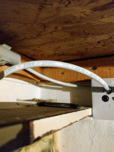

  • Technicolor TC4400 Docsis 3.1 Modem Info Thread Beitrag #8.273
Naja es gibt ja solche TK und solche. Ich hoffe, dass mein TK ordentliches Kabel genommen hat, hier ist ein Foto.
  • Technicolor TC4400 Docsis 3.1 Modem Info Thread Beitrag #8.274
Hier im neuen Haus (TC war hier noch nie online) 7 Monate.
  • Technicolor TC4400 Docsis 3.1 Modem Info Thread Beitrag #8.275
@krosscheck das was ich sehe deutet auf das kabel hin was wir TKs alle aufm Auto haben :)
Der stecker sieht einer der Ältern aus, aht aber nix zu sagen.
@mastermischke also wenn dein TC an der selben MMD hängt wie deine CB, dann läuft deine CB eigentlicg fast genau so wie dein TC.
in welchem Bundesland wohnst du?
Wie gesagt finde die werte gut bis auf dem US.
