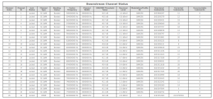

  • Technicolor TC4400 Docsis 3.1 Modem Info Thread Beitrag #8.178
In der Tat, bei mir sieht der OFDM Kanal trotz 33,5dB / 4.9dBmV deutlich schlechter aus:
Fehlerfrei: 52,5%
Korrigierbar: 33,2
Unkorrigierbar: 14,3%

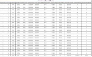

  • Technicolor TC4400 Docsis 3.1 Modem Info Thread Beitrag #8.179
sind die Dämpfungswerte da nicht eh nur eine Art Durchschnittsangabe? Praktisch mit jedem mal F5 drücken zeigt er da andere Werte an. Bei uns zwischen 28db und 34db
Rechnerisch sind an dem Anschluss 2% unkorregierbar, 92,7% korregiert und 5,2% fehlerfrei
Die Fehler auf den anderen Kanälen kamen im Zuge einer Leitungsprüfung und fehlerbehebung seitens Vodafone letzte Woche zustande, als sie unser Upstream Problem gefixt haben. Seither kamen da keine neuen dazu.
(werte nach 7 Tagen online)

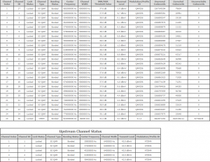

Guten Morgen!
Bin seit nunmehr seit zwei Wochen mit CableMax 1GB unterwegs (zumindest theoretisch ;-/). Nachdem ich zunächst die Vodafone Station erhalten habe konnte ich nahezu die 1GB Download nutzen. Da die Einstellungsmöglichikeiten der Vodafone Station absolut unterirdisch waren (man kann noch nicht einmal seinen eigenen DNS einstellen, von Portweiterleitungen etc mal ganz abgesehen...) habe ich mir ein TC4400 besorgt, freigeschalten lassen (das hat übrigen absolut problemlos funktioniert!).
Hinter dem TC4400 habe ich einen Mikrotik Router in Verwendung. Klappt alles prima und ich bin jetzt sehr zufrieden.
Es gibt nur ein Problem: DIE DOWNLOADRATE IST MASSIV ABGESUNKEN und liegt seit der Umstellung auf das TC4400 bei nur etwa 300Mbit. Kann ich da etwas machen/ einstellen - bin da Laie und für jeden Hinweis dankbar!
Hier noch ein paar Bilder vom Modem:
Sind die Werte so in Ordnung?
Herzlichen Dank!
  • Technicolor TC4400 Docsis 3.1 Modem Info Thread Beitrag #8.185
Die Werte sind top, aber das Segment ist nicht voll ausgebaut. Ist die Downloadrate auch früh morgens so niedrig?
  • Technicolor TC4400 Docsis 3.1 Modem Info Thread Beitrag #8.186
Habe jetzt mehrfach gemessen (verschieden Tages-/ Nachtzeiten). Downloadrate liegt immer bei 300-500Mbit/s. Ist jetzt kein grundsätzliches Problem für mich, möchte nur wissen ob ich da etwas am Modem optimieren kann. Kenn mich da überhaupt nicht aus. Aber wenn Du sagst die Werte sind gut...Vodafone Station ist definitiv keine Alternative!!

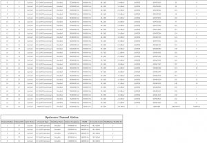

  • Technicolor TC4400 Docsis 3.1 Modem Info Thread Beitrag #8.199
Hey Leute,
bin noch dabei mich durch den Thread zu graben, aber bezüglich des OFDM Kanals bräuchte ich mal euren Rat.
Ich hatte bis gestern unendlich viele nicht korrigierbare Fehler auf allen Kanälen, also das Modem mal für 5min abgeschaltet, dass es ganz sauber wieder hoch kommt. Vor ein paar Tagen/Wochen hatte ein Nachbar wohl eine Störung und da wurde auch vor dem Haus die Straße auf gerissen um was zu flicken.
Bei erhalte ich jedoch immer die Warnung, das 18 Streams nicht starten konnte.
Daraufhin habe ich mir das Modem angesehen und die Fehler gefunden.
Läuft jetzt seit 12h, aber die Fehlerzahl auf dem OFDM geht schon wieder in die x Mil und da der Kanal ca. 22% der Daten überträgt (sollte ich mich nicht verrechnet haben), fällt er von der Fehlerrate total aus dem Rahmen.
Wie würdet ihr vorgehen, Hotline -> Störungsmeldung?
In ca. 2 Wochen wird hier von 400/40 auf 1000/50 umgestellt und dann sollte hier nix auseinander fliegen, da aktuelle viel im Homeoffice gearbeitet wird.
Hardware: TC4400 Rev. 3.6 FW: 70.12.41-180903 -> SG-3100
  • Technicolor TC4400 Docsis 3.1 Modem Info Thread Beitrag #8.200
