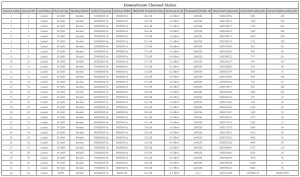

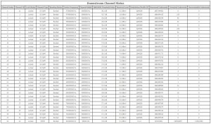

Bei mir konnte das OFDM Einpegeln die "Schmerzen nur etwas lindern" wie der Techniker es formuliert hat:
Vorher:
27.5dB
Fehlerfrei: ~50,2%
Korrigierbar: ~35,4%
Unkorrigierbar: ~14,4%
Nachher:
33.5dB
Fehlerfrei: ~50,4%
Korrigierbar: ~41,4%
Unkorrigierbar: ~8,2%
Aber keine Diskussion wegen eigenem Endgerät, die Werte sehen wohl auf der ganzen Straße so aus und er hat dafür jetzt ein Ticket aufgemacht. Laut ihm soll es auf dem OFDM eigentlich überhaupt keine Fehler geben, wovon ich offensichtlich weit entfernt bin. Er war sogar sehr daran interessiert das TC4400 mal zu sehen, auch der letzte Herr an der Hotline sprach von "einem guten Modem". Scheinbar muss man einfach Glück haben und an den richtigen geraten...
In Summe bin ich nach wie vor sehr froh darüber den Schritt Richtung TC4400 gemacht zu haben und meine 'Support-Befürchtungen' haben sich glücklicherweise (bisher) nicht bestätigt.
