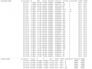

Kann man eigentlich herausfinden, mit welcher Modulation der OFDM läuft am eigenen TC4400? Oder muss man das anhand der db werte und eienr entsprechenden Tabelle interpretieren?ofdm.JPG
mit den Werten wird er wohl kaum mit 4096quam arbeiten. Dürften ned mehr als 1024 sein oder?
  • Technicolor TC4400 Docsis 3.1 Modem Info Thread Beitrag #8.352
Die Zahl aus Spalte J ist die Modulation :)
In deinem Fall steht 0 für 256-QAM.
Wobei er bei mir immer 0,1,2 anzeigt obwohl der SNR und RL nicht dafür ausreicht.
  • Technicolor TC4400 Docsis 3.1 Modem Info Thread Beitrag #8.353
Kommt auf die Firmware an. Nicht alle zeigen alle Profile. Welches genutzt wird, sieht man nur im SBC. Mit 33dB dürfte das QAM1024 sein.
  • Technicolor TC4400 Docsis 3.1 Modem Info Thread Beitrag #8.354
okay. also ist auf die zahl nicht wirklich verlass und man muss es aus den db werten heraus interpretieren? WObei es mich nicht wundern würde wenn es nur 256quam wären, wirklich geil ist der ofdm ja nicht. Andererseits liegen die 32/33db ja noch im 1024er limit.
Und gibt es irgend eine Möglichkeit den zu verbessern? Bisher hat es kein techniker vermocht, den besser einzupegeln bzw. er besserte sich nie nach einem technikerbesuch. Kommt der vielerorts einfach noch zu gestört von draussen rein?

Ich muss schon sagen das ich froh bin, auf das TC4400 Umgestiegen zu sein.
Die werte sind sauber.
Ich habe so gut wie keine Fehler mehr und auch keine Latenz oder Probleme im TS.
Hoffe es bleibt so.

Der screenshot ist vom SBC portal, da kommt man als Ottonormal Kunde nicht ran. Das interessante, der OFDM bereich ist weiter unten und nicht auf dem Screenshot, wenn ich mir die Werte so angucke wird der wohl nicht so berauschend sein.
  • Technicolor TC4400 Docsis 3.1 Modem Info Thread Beitrag #8.360
@MartinP_Do In dieses Portal kommt man nur als TK rein, um werte auszulesen.
@why_ Sage mir dich mal bitte was an diesen werten nicht so toll ist?
Ja man könnte die werte besser machen, aber dann würde ich das ganze haus mit 16WE OOR bringen nur um modem sauber sauber zu haben.
Da das nicht meine einsatgebiet ist, kann ich das nicht einfach so machen, weil das Material nicht gezahlt werden würde von VF/UM.
Und wenn wenn kein OFDM bereeich aufgeschaltet ist, kann ich diesen wohl schlecht zeigen.

Der DOCSIS 3.0 Bereich ist witzlos, der dürfte überall bis auf vereinzelte ausnahmen gut laufen. Es geht um den DOCSIS 3.1 Bereich, also 778 bis 858 MHz, und um das SNR das von der Straße reinkommt in dem Bereich und das wird wohl schon nicht reichen um QAM1024 geschweige denn QAM4096 zu fahren. Das hat aber nichts mit deiner Hausverkabelung zu tun sondern ist die Baustelle von Vodafone ihr Netz für 1GHz+ aufzurüsten damit sie in Zukunft auch höhere Geschwindigkeiten anbieten können.
Aber solange es bei dir eh nichts in der Range gibt musst du dir darüber auch keine Gedanken machen.
