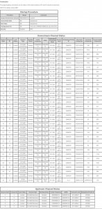

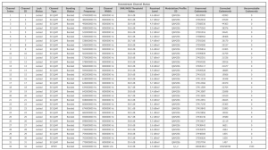

Ich habe heute mittag endlich den TC4400 provissioniert bekommen.
Bei meiner 1000/50 Tarif erreiche ich aber 250-400 / ~40.
Wenn ich mir die Pegeldaten anschaue, sieht etwa so aus als die Upload etwas an die Toleranzgrenze sich bewegt, aber komischerweise ist dieser Gut... Könntet Ihr ein Blick werfen? Wie findet Ihr folgende Werte? 🙂

Die Werte sind gut, entweder ist das Segment dicht, oder Dein Rechner / Router ist zu schwach / falsch konfiguriert.
  • Technicolor TC4400 Docsis 3.1 Modem Info Thread Beitrag #8.396
Oder Ingress im Upload. Mal mittels UDP getestet? Was sagt der Modemtest? Wie konstant schnell ist der Upload? Mittels iperf und 0,1s Intervall testen (Upload).
