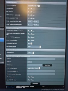

Im Moment ist es so: Wenn ich das Modem neu starte, hat der Router kurz eine Verbindung zu 192.168.100.1. Etwa nach 10Sekunden bricht das ab und damit auch die Internet Verbindung. Sicher, dass ich da oben nicht noch etwas anders einstellen muss? Oder anders gefeagt, woran kann es liegen, dass die Verbindung nicht hält?
Dir ist schon bewusst das das die Offzielle Asus Firmware ist? Die kann kein DS-Lite, du kannst da OpenWRT drauf machen, das kann das je nach alter des image (und flash storage des routers) out of the box und du musst garnichts einstellen.

Das ist nicht die offizielle Firmware, sondern die Merlin Variante. Open WRT kann auf der Kiste kein Wlan.
  • Technicolor TC4400 Docsis 3.1 Modem Info Thread Beitrag #8.441
Merlin hat meines Wissens nach aktuell kein DS-Lite package für die Autokonfiguration, du müsstest denn Tunnel also selbst konfigurieren.
Also AFTR gateway aus dem DHCPv6 response popeln, ipip6 tunnel aufbauen, dann die route noch entsprechend anpassen das der Traffic auch da durch geroutet wird, das ganze dann noch als Script das bei jeder interface Änderung läuft und den Tunnel dann entsprechend aufbaut und wegwirft und die Routen setzt.
Da wünsche ich dir viel Spaß. Und stell doch ein pull requests bei merlin rein wenn du das script fertig hast, das wäre für die Firmware auf jeden fall praktisch.
