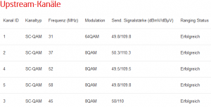

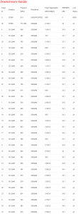

Moin zusammen,
ich habe vor auf TC4400 umzusteigen. Habe momentan Vodafone-Station.
Sind diese Werte in Ordnung oder muss mein Anschluss eingepegelt werden?
Danke.
  • Technicolor TC4400 Docsis 3.1 Modem Info Thread Beitrag #8.499
Dein Upstream ist an der oberen Grenze, hat aber noch minimal Luft. Allerdings modulieren manche Kanäle nur noch QAM8.......
Zwar jetzt kein Pegel, die auf "Kante genäht" sind, aber bei Gelegenheit sollte da mal drüber geschaut bzw. neu eingepegelt werden.
Zeigt die VF Box (hab diese nie genutzt) die korrigierbaren/unkorrigierbaren Fehler je Kanal an?
