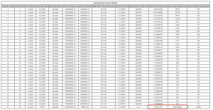

Heute sind bei mir die Corrected Codeworks 10-Fach großer als Unerrored Codeworks.
Kann das sein? 🤔
  • Technicolor TC4400 Docsis 3.1 Modem Info Thread Beitrag #8.507
  • Technicolor TC4400 Docsis 3.1 Modem Info Thread Beitrag #8.508
Der Zähler läuft irgendwann "über" und beginnt bei 0. Nicht irritieren lassen, alles im Rahmen.

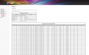

Könnt ihr mal über meine Werte schauen... ?
Habe eigentlich keine Einschränkungen, außer, dass mein Webradio (Bose Radio) immer mal wieder Aussetzer hat, die ich nicht wirklich deuten kann...
Habe eine 400/40 Leitung von Unitymedia mit einem Glasfaser-Anschluss direkt ins Haus, der dann auf Coax gewandelt wird, wo dann mein TC4400 mit SW: "70.12.40-180627" dranhängt.
Laufzeit des Modems ist auf jeden Fall über 1 Monat, wenn nicht sogar länger, wenn das eine Rolle bei den Errors spielt.
Vielen Dank für eure Hilfe :)

Sieht alles gut/ohne Probleme aus.
  • Technicolor TC4400 Docsis 3.1 Modem Info Thread Beitrag #8.512
Okay danke für die Einschätzung.
Also Uncorrectable Errors gibts immer und die bei mir sind also "normal", ja ?

Weiß eigentlich jemand, was von Firmware 70.12.40 zu der aktuellen 70.12.42 geändert wurde ?
Um welche 40er handelt es sich denn?
SR70.12.40-180814
oder
SR70.12.40-180627
Die 180627 hat nämlich eine fiesen Bug, welcher die Probleme mit dem WebRadio erklären könnte.
Achte mal darauf, ob der WAN Port des Modems ständig zwischen 100 MBit und 1 GBit hin und her switcht.
Wenn Du noch die 180627 auf der Box haben solltest, würde ich definitiv updaten!
  • Technicolor TC4400 Docsis 3.1 Modem Info Thread Beitrag #8.514
Ja ich habe die : "70.12.40-180627 ".
Achte ich mal drauf, aber was genau für einen Bug hat diese dann und gibts dafür einen Workaround ?
  • Technicolor TC4400 Docsis 3.1 Modem Info Thread Beitrag #8.515
- thermal throttling
Das Modem ist der Meinung, es wäre zu heiß und schaltet den WAN Port in den Notbetrieb (100 MBit's)
Deshalb brachte TC seiner Zeit nach 3 Wochen einen Hotfix (180814) für die 40er, wo dieses Problem gefixt wurde.
Das Modem an einem kühlen Ort aufstellen und zusätzlich extern kühlen (externer Lüfter)

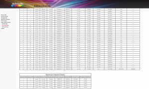

Derweil habe ich mein 2. TC4400 auf der FW: 70.12.41, welches an einem anderen Standort läuft, auch mal gecheckt.
Uptime 43 Tage und folgende Signalwerte...
Ist das "normal", dass der OFDM Kanal so schlechte Werte hat ?...
Habe Verbindungstechnisch erstmal keine Einschränkungen bemerkt..
  • Technicolor TC4400 Docsis 3.1 Modem Info Thread Beitrag #8.517
Der OFDM hat einen beschissenen SNR, ansonsten sind die Werte OK
  • Technicolor TC4400 Docsis 3.1 Modem Info Thread Beitrag #8.518
Also okay würde ich die Signalwerte zumindest vom Pegel her nicht nennen.... Eine viel zu hohe Schräglage! Gehört mal wieder richtig eingemessen ...

  • Technicolor TC4400 Docsis 3.1 Modem Info Thread Beitrag #8.519
Aber, dass der OFDM Wert so viele uncorrectable Errors hat und "nur" 32.2dB ist "okay" ...?
Der Rest scheint ja absolut in Ordnung zu sein bei 0 uncorrectable Errors, oder nicht ? ;-)
