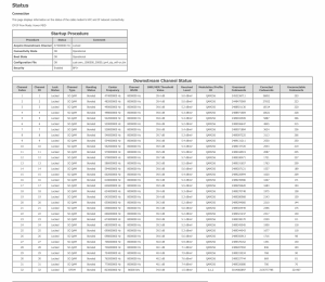

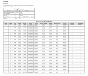

Ich habe gerade mit einem Filter probiert... Sollte dann theoretisch besser bzw. stabiler mit dem Sperrfilter laufen?
Ich kann noch keine Verbesserung bei dem anderen Kanälen spüren...
(Bild 1 ohne / Bild 2 mit Sperrfilter)

Die anderen Kanäle werden durch den Sperrfilter nicht besser.
Es wird lediglich der OFDM Block auf 790MHz ausgeblendet und der Traffic läuft über die verbliebenen 3.0 Kanäle.
Wenn der OFDM Block sehr schlecht läuft, kann das helfen den Anschluss im ganzen zu stabilisieren.
  • Technicolor TC4400 Docsis 3.1 Modem Info Thread Beitrag #8.565
Bei Deinen relativ guten OFDM Werten sehe ich gar keinen Grund für einen Sperrfilter. Hast Du denn Probleme mit der Leitung oder was versuchst Du zu erreichen?

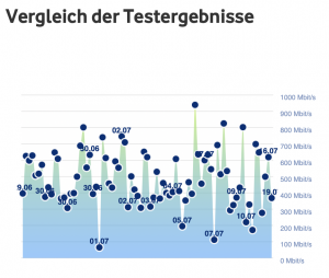

Messungen mit iperf3 , speedtest.net und speedtest.unitymedia.de weichen enorm ab, selbst wenn den laptop am Router oder am Modem direkt angeschlossen wird.
Ich versuche, das beste aus der Leitung rauszuholen, natürlich ;)
Nachtrag: Hier einen Beispiel der Messungen bei speedtest.vodafone.de

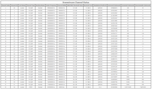

Hallo in die Runde,
Bin jetzt auch der Gruppe der TC4400 User beigetreten. Hintergrund war eigentlich voralldingen das fehlen eines Bridge Mode und das Fehlen der DHCP abschlatung oder ggf. DNS-Server Änderungen (konnte PiHole nicht mehr benutzen) auf der Vodafone Kiste. Bin aber mit dem Teil in Verbindung mit einer USG sehr zufrieden (schon allein deswegen dass ich Pihole wieder im Einsatz habe)
Ich hatte nebenan massive Probleme mit meinem Anschluss.
Beim ersten Anruf wurde nicht mal ein Ticket aufgemacht obwohl das Gegenteil behauptet wurde. Bei einem neuen Anruf konnte der MA nichts finden.
Auf jeden Fall war dann ein externer Techniker bei uns Zuhause und hat den Anschluss gemessen : OFDM extrem schwach an und beim Modem hatte ich ein SNR bei 25 dB. Ein Woche später hat VF dann vor dem Haus den Bürgersteig aufgemacht und einen Abzweiger ausgetaucht und das Ticket geschlossen ohne dass sich bei SNR großartig etwas ändert.
Neuer Anruf beim KD meinte der MA dass der Anschluss nur noch neu eingepegelt werden müsste. Techniker war wieder da : nichts mit Einpegeln, da ist kommt nur Schrott aus der Leitung. Zwei Wochen später hat VF gleich 4 Abweiger nach einander ausgetaucht (ohne da großartig vorzuwarnen : ist immer nett, schaust aus dem Fenster und da kommt einer mit der großen Zange und weg ist die Verbindung). Beim letzten Abzweig hat sich etwas geändert, Pegel ist um 6dB gestiegen und der SNR des OFDM auf 30 dB gekommen.
Bild ist folgendes (nach 3 Tage Uptime) :
Die SC-QAM channels liegen mit zwischen ca. 5-9 dBmV an und der OFDM Channel mit 1 dBmV. Was mich etwas verstört sind die höhen Uncorrectables Errors (konnte ja man nicht mit der Vodafone Station nicht sehen). Habe beim KD nochmal angerufen, der MA meinte das Ticket wäre geschlossen und die Werte sein "völlig" in Ordnung.
Frage in die Runde : ich habe jetzt vorbei Videokonferenzen weniger als Aussetzer als früher aber immer noch. Kann man sich mit diesen Werten zufriedenstellen (ich habe verstanden dass die OFDM Kanäle immer mehr Fehler haben) ?
Letzter Punkt : ich habe heute morgen ein Schreiben VF bekommen dass ich die Vodafone Kiste zurückschicken sollte da ich ja jetzt ein eigenes Modem habe. Ich war fest davon überzeugt dass man die Provider Kiste behalten sollte falls etwas ist ? oder wurdet ihr auch aufgefordert das Teil zurückzuschicken ?
Danke schon mal und schöner Tag.
