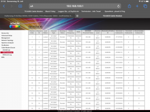

  • Technicolor TC4400 Docsis 3.1 Modem Info Thread Beitrag #8.534
So....
  • Technicolor TC4400 Docsis 3.1 Modem Info Thread Beitrag #8.535
Bis auf den OFDM mit nur 32,5 dB SNR wirklich gute Werte!

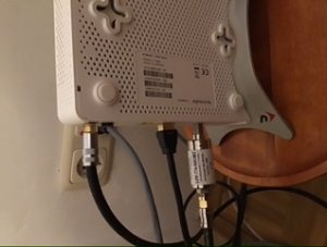

  • Technicolor TC4400 Docsis 3.1 Modem Info Thread Beitrag #8.549
Andreas 1969
Bingo, Filter angeschlossen...und alles okay.Danke nochmals 😀
